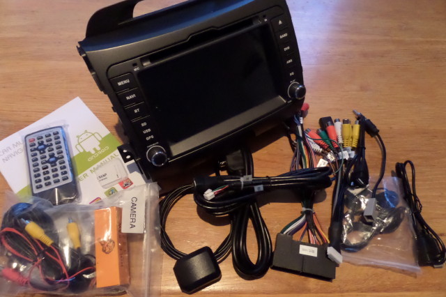

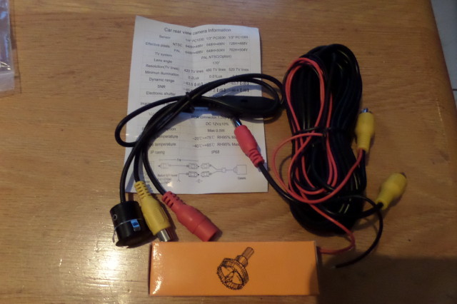

Wimis on Geplaatst 28 Februari, 2015 Topic Starter Delen Geplaatst 28 Februari, 2015 Foto's is altijd leuk...... Zit zelfs een freesje bij voor camera: Quote Link naar reactie Delen op andere sites Meer opties voor delen...

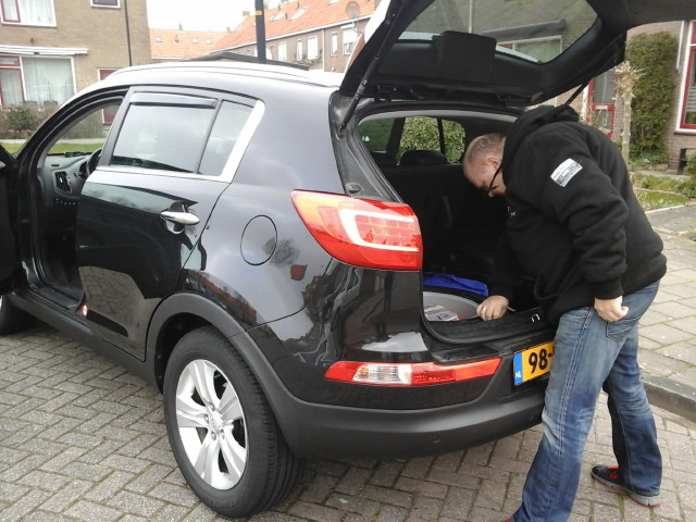

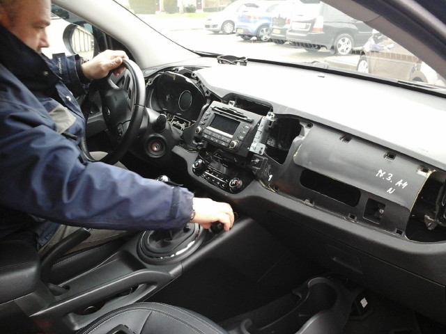

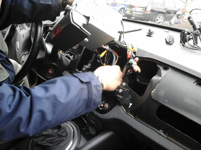

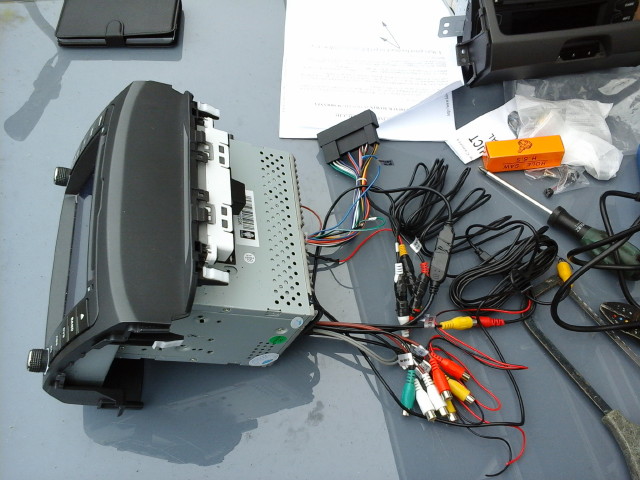

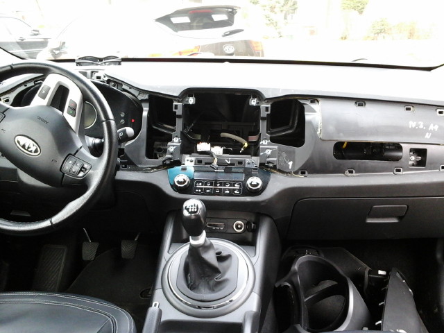

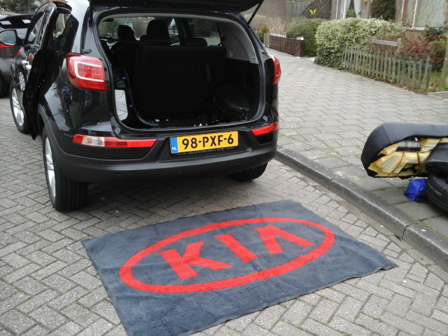

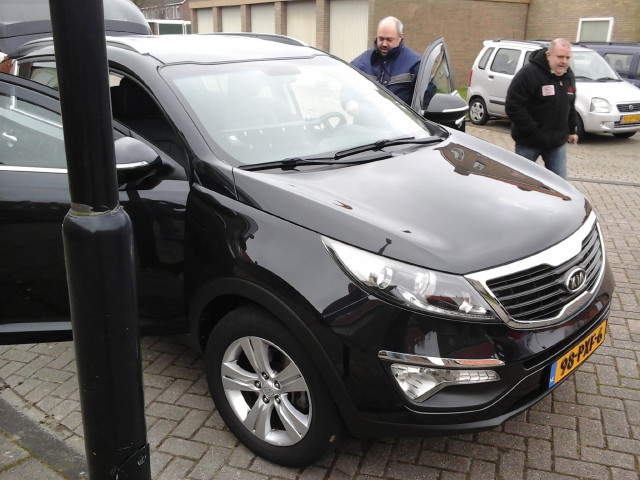

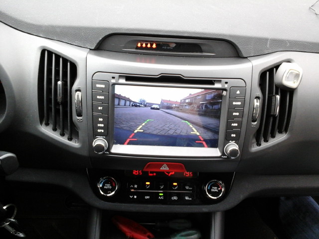

Wimis on Geplaatst 17 Maart, 2015 Topic Starter Delen Geplaatst 17 Maart, 2015 Okee, even wat foto's van de inbouw: Vakkundige demontage van interieur Mooie SUV hee Alle panelen eruit Leeg geroofd Stekkers en snoertjes Montage van de Android Welkom in de kofferbak Check En naar huis nadat we even een beetje waren opgewarmd met een heerlijk "heet" soepje! Op de navigatie naar huis. Op de mijlenstand ? Later heb ik dat om kunnen zetten naar kilometers. Vanavond nog even op pad geweest en de Android blijft naar satellieten zoeken en vind er geen? Zou de eerste reset al nodig zijn? Wordt weer vervolgt als ik tijd heb. 1 Quote Link naar reactie Delen op andere sites Meer opties voor delen...
Wimis on Geplaatst 20 Maart, 2015 Topic Starter Delen Geplaatst 20 Maart, 2015 Wat denk jij Eelko? Sinds dat we (zondagmiddag) thuis zijn vindt de Android geen satellieten! Zijn er anders nog ideeën wat er zou kunnen zijn? Helaas zijn er nog niet veel KIA rijders met een Android systeem. Verder werkt alles prima: Radio, CD, DVD, SD, camera............! Wifi, internet TOP (mits in de buurt van Wifi ) Het lijkt erop dat de GPS muis zijn staart kwijt is....... Quote Link naar reactie Delen op andere sites Meer opties voor delen...
