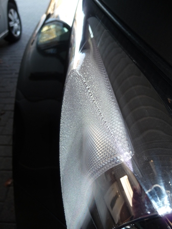

Vandaag mijn Sportage geleverd gekregen. Een dikke 100 km in de regen gereden en nu zijn de koplamp units van binnen beslagen.
Dat moet toch absoluut niet kunnen en mogen?!
Wie heeft nog meer deze ervaring?
En wat is er aan gedaan door de dealer / KIA NL?
P.s. Overigens een prachtige auto. Alleen het sturen is niet 100%. Dus hoop nog op een verbetering van de aangekondigde software update.

Hiernaast kun je h'm nu zien overigens.
Mooi hŤ?!
Zal eens uitzoeken hoe ik meer foto's kan plaatsen en laten zien.

Is een bekend fenomeen.
Maart 2010 Technisch bulletin van KIA.
"This bulletin provides information relating to some Kia models that may experience fogging or condensation inside of the headlamp assembly. Generally, this condition is considered normal and can be eliminated by turning on the headlamps with the engine running for several minutes or during normal driving conditions. In most cases, this will clear the headlamp fogging condition. Headlamp assembly replacement WILL NOT be necessary in most cases."
Als de verlichting is aangezet gaat het vanzelf weer weg.
Indien dat niet het geval is, men spreekt over 30 minuten, contact opnemen met de dealer.
Zoek maar eens op het forum volgens mij is is er al over gesproken.

Is inderdaad een gekend probleem bij de modellen vanaf 2010. Gister ook een Sportage zien staan in Kerkrade met **-NKF-* in zijn kenteken die hetzelfde had.. Ik vind het wreemd, maar als de constructeur zegt dat het normaal is.. Geposte afbeelding

Wij hebben ook zo'n sportage binnen gehad, ook eerst geprobeert met gewoon de verlichting op te zetten maar dit hielp niet.
Ik heb koplamp gedemonteerd, nacht op verwarming gelegt, ontluchting vervangen, dit haalde helaas niets uit, en nu heeft de klant 2 nieuwe koplampen gekregen.
spijtig genoeg was dit weer net een klant die meteen 'haat' mails naar kia stuurde van slechte service en dat garage een houding had van 'dit is normaal'.
Het heeft idd wel enige tijd ingenomen voordat hij 2 nieuwe koplampen kreeg maar de meeste mensen vergeten soms dat de garage niet beslist wanneer er iets mag vervangen worden onder garantie. En dat wij in zo'n geval eerst veschillende zaken moeten proberen zoals die ontluchting vervangen etc.

Het ligt er aan de omstandigheden.
Is het een koude/vochtige nacht en de volgend morgen staat de zon op je lampen voor of achter dan zie je condens. Is het minder vochtig of is het temperatuurverschil minder dan zul je het niet hebben.
Het komt bij alle merken voor. Op termijn zorgt het beslist voor doffe plekken op je lamp"glas" of reflector. Auto na 3-4 jaar inruilen, dan heb je daar ook geen last van :)
