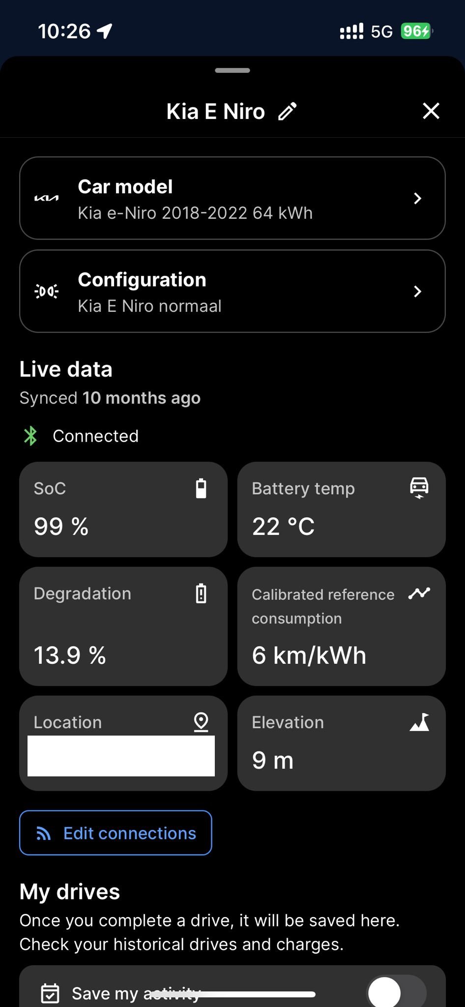

  1. Nog even een Update na de Aviloo Test toch gekozen voor meteen de Premium test te doen . https://aviloo.com/accu-test.html En de Accu van mijn Kia blijkt toch nog 100 % in orde . SOH is 100% na een week rond rijden van 100% tot 10% wel een fijn gevoel . Dus de SOH bepalen dmv een OBD dongel met EV notify of ABRP lijkt dus niet echt te kloppen de SOH die ik hiermee uitgelezen heb verschilt ook steeds .

  4. Hallo rij inmiddels alweer 4 jaar met de Kia E Niro ( 2020 ) op begin wel regelmatig met evnotify de SOH ( batterij gezondheid ) gecontroleerd bleef maar op 100% staan . Ik laad 99% thuis en bijna altijd tot 80% heel soms als ik veder weg moet naar 100 % voor ik weg rijd . Gisteren ook weer een keer naar 100% geladen toen ik instapte zag ik maar 380 km range waar het normaal in de zomer rond de 450 is . Dus maar eens met ABRP gekeken wat de SOH was ( evnotify werkt niet meer op de iphone ) en hij gas een degradatie aan van 13,9 % schrok ik wel een beetje van . Later met een android tabled met evnotify ook nog eens gecheckt ook die gaaf een soh van 86,1 % aan . Ik heb het idee dat dit vrij plotseling is opgetreden half jaar geleden had ik nog steeds 450 kw range bij 100 % laden ( of kom door de laatste update bij de dealer 2 maanden geleden ) Weet iemand wat de waardes van degradatie zijn waarbij je voor garantie in aanmerking komt ? Wat zijn jullie ervaringen na een aantal jaar ?

  10. Half jaar geleden ook mee bezig geweest had toen het zelfde probleem en mijn oplossing is ook een oude android telefoon erbij gebruiken voor de verbinding met ev notify en de dongel . Abrp draait dan wel op de iphone . Verzonden vanaf mijn iPhone met Tapatalk
