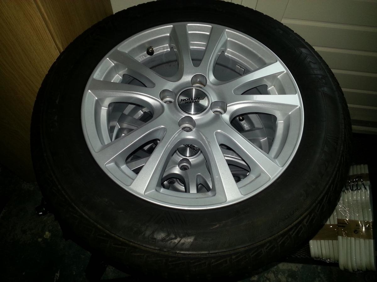

ik ben de trotse eigenaar van een kia picanto uit 2007.
en heb onlangs nieuwe velgen gekocht voor onder de kia, maar de bijgeleverde banden waren te groot en liepen dus aan in mijn wielkast :(
nu is mijn vraag wat zijn de juiste afmetingen voor de banden die om de velgen kunnen.
afmetingen
15 inch 195 6j et 42
met vriendelijke groet,
Mike

195/50/15. Zijn wel aan de prijs hoor!
ben even op onderzoek uitgegaan en ben de volgende dingen tegengekomen:
-plaatselijke kia dealer zegt dat er 195-50 r15 onder moet.
-plaatselijke banden en velgen specialist adviseerd 175-50 r 15 i.v.m. het voorkomen van zoekerig rijgedrag op de snelweg.
maar ik vraag me af of het niet gewoon een verkooppraatje is, want 175-50 banden zijn nog prijziger.
en dus ook meteen de vraag of er veel last wordt ondervonden op de snelweg met 15" 195 6j?
Link to post
Share on other sites
Heb er nu zelf 175 onder staan, maar dat was om de doodeenvoudige reden dat dit de standaard maat was onder de 15" af-fabriek! Ook deze bevallen mij goed.
Heb zelf onder 3 Pica's de 195 gehad. Onder eentje heb ik ze nog steeds zitten en heb absoluut nimmer last gehad van zoekerig weggedrag. Dus als ik de keuze zou hebben, zou ik voor de 195 gaan.
Link to post
Om exact zelfde omtrek te hebben, als de standaard 175/50/15, neem je best 195/45/15.
Maar idd, 195/50/15 geeft niet zoveel afwijking.
