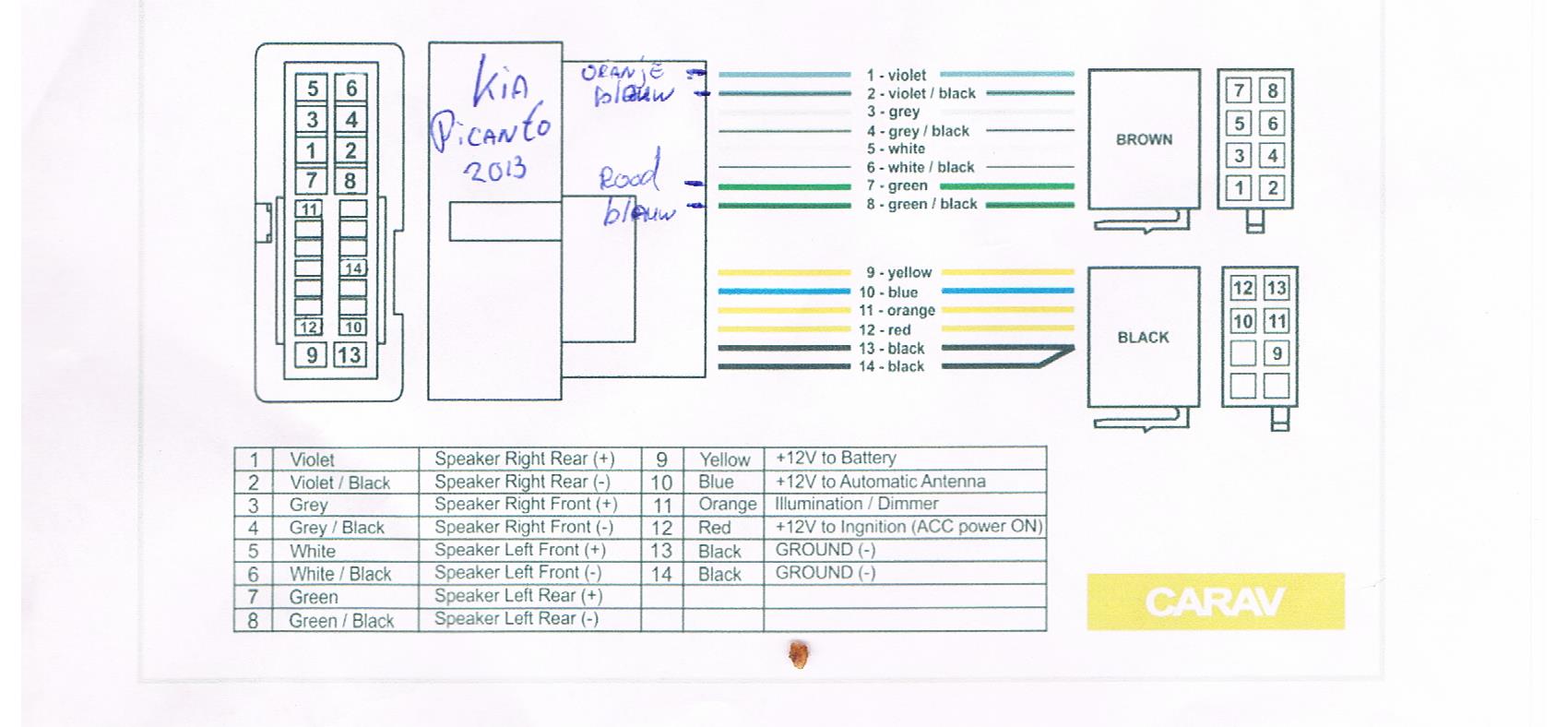

Ik heb even mijn radio gedemonteert om te kijken welke kleuren er van de achter speakers zijn.
Zelf heb ik nog geen draden getrokken vanaf de b stijl, als iemand foto's wil plaatsen hoe dit gaat dan graag.
Hieronder de draadkleuren van de achterspeakers.

24 minuten geleden zei Mark123:
Beste Robert en overige lezers,
5992e5b7026c3_SpeakerbedradingKiaPicanto2013.thumb.jpg.1157444230a159c1756ca3d6c569c85a.jpg
Robertkia83 heeft hier een geweldige how-to voor gemaakt
https://www.kiaclub.nl/topic/21343-audio-upgrade-inbouwen-kia-picanto-2014/?page=2

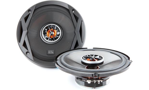

Voorspeakers ook vervangen en condensator geplaatst om de lage tonen te filteren. Volgende stap is achterspeakers vervangen want die hoor je niet. Ik denk aan 3 ohm JBL Club 6520 in de hoop dat deze dan wat harde klinken zonder de fader een stuk naar de achterspeakers te moeten verplaatsen.
Zal dat werken ?
