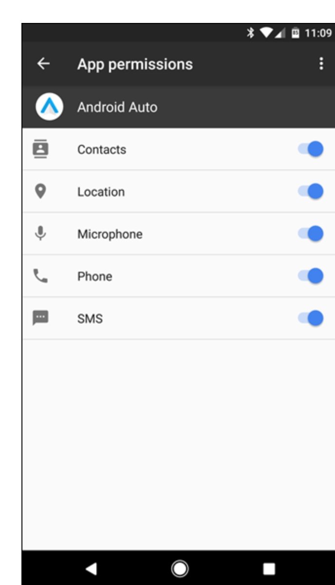

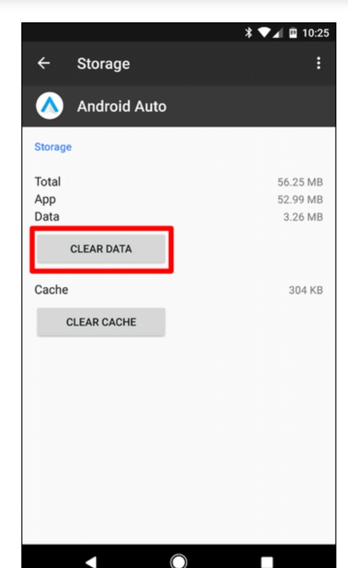

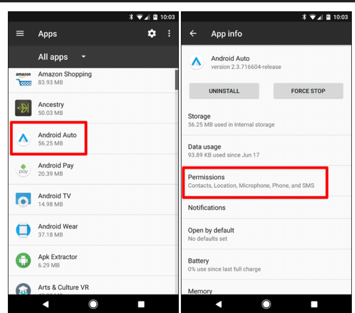

BarneyRubble Geplaatst 30 Januari, 2019 Delen Geplaatst 30 Januari, 2019 1 minuut geleden, Niro 24C zei: Hoi Eric, zodra ik de auto start koppelt hij mijn telefoon via Bluetooth, maakt hij een WiFi verbinding en start tegelijkertijd de android auto app op. Ik sluit dan mn telefoon middels de (Nog nieuwe) kabel aan op de USB onder het scherm en dan krijg ik op het navigatie scherm de melding "fout bij het verbinden" en "telefoon niet verbonden". Daarna geeft hij ook nog de melding "probeer het nogmaals als het voertuig stil staat" maar dat sta ik natuurlijk al. Dus de melding om android auto aan te zetten komt bij mij helemaal niet. Schiet mij maar lek ! Kijk ook nog even naar mijn andere suggesties hierboven Quote Link naar reactie Delen op andere sites Meer opties voor delen...

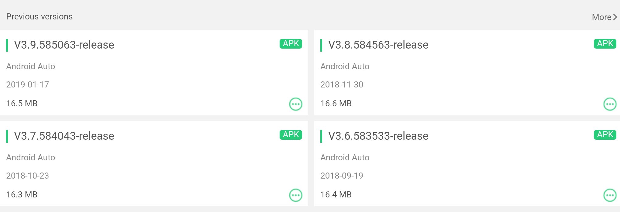

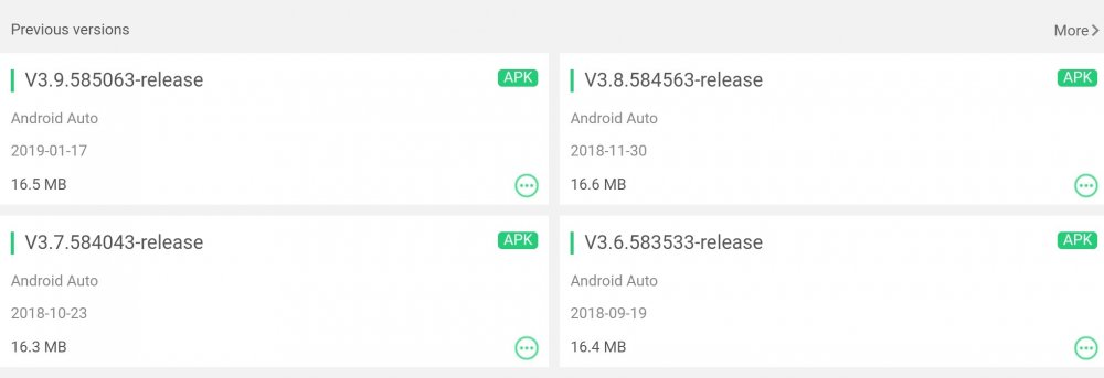

Niro 24C Geplaatst 30 Januari, 2019 Delen Geplaatst 30 Januari, 2019 Daar zal ik even rustig voor moeten gaan zitten Eric. Kun jij misschien een afbeelding laten zien van de versie die jij hebt gedownload? Er zijn er meerdere heb ik wel gezien. Bij voorbaat dank ! Quote Link naar reactie Delen op andere sites Meer opties voor delen...
BarneyRubble Geplaatst 30 Januari, 2019 Delen Geplaatst 30 Januari, 2019 (aangepast) 25 minuten geleden, Niro 24C zei: Daar zal ik even rustig voor moeten gaan zitten Eric. Kun jij misschien een afbeelding laten zien van de versie die jij hebt gedownload? Er zijn er meerdere heb ik wel gezien. Bij voorbaat dank ! Ik wil je wel proberen verder te helpen, stuur mij even een PM met je vraag over de versie van mij Deze versie gebruik ik nu En Hier onder zie je de 4 laatste versies met Datum van Release 30 Januari, 2019 aangepast door Eric-H Quote Link naar reactie Delen op andere sites Meer opties voor delen...
