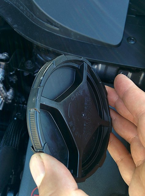

Omdat ik ook graag me standaard Halogeen lampen wil vervangen voor led had ik hier al verschillende keren gekeken hoe en wat ivm plaatsen van de leds.
Ik wilde toch voor de zekerheid vragen aan de verkoper van autoledplaza of ze daadwerkelijk passen in een Niro 2018.
https://www.autoledplaza.nl/12380037/hb3-9005-phillips-led-dimlicht-set-4000lm-6500k
Het antwoord van autoledplaza:
"Beste
Als u mininaal 4.5cm vrij heeft achter de lampflens en 5cm breed dan zou het kunnen. Ik weet niet of uw hb3 9005 in of buiten de koplamp unit zit."
Mijn vraag aan de leden hier:
past het goed en is dit echt een appeltje eitje en binnen 10 minuten gedaan of komen er nog verrassingen bij ?
Ik zag namelijk sluitdoppen die bol waren in dit topic en heb zelf een ander type zoals op de foto.

Heb net de ledverlichting van autoledplaza geplaatst en dit was in 15 minuten gedaan en de ballast kan je kwijt in de behuizing en de originele kap kan er gewoon  nog op
