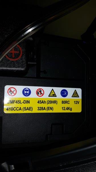

Ik heb voor de zekerheid maar eens even op het label van mijn Niro accu gekeken en zie daar, in tegenstelling tot het label wat in de handleiding van de Niro staat, dat het niet een 90Ah accu maar 'slechts' een 45 Ah accu betreft.

Dat is dus geen 90 ampère maar slechts de helft dusn2 keer zo snel leeg

Ook even gecontroleerd Specialmade. Bij mij ook 45Ah.
Dat wordt dus een mail naar de werkplaatschef van m'n dealer :(  :)

De winst moet ergens vandaan komen tenslotte.
Beetje treurig dit, zo'n halve accu.
Of we hebben hier de Hawaii versie ??

1 uur geleden zei Preston:
Wat ga je de werkplaatschef dan voorleggen ? Wil je mij/ons daarvan op de hoogte houden want ik ben benieuwd naar het antwoord van je dealer c.q. werkplaatschef.

ik heb gewoon een hele accu hoor. En deze schijnen in Korea te worden gemaakt dus niets geen Hawaii versie.

Ik bedoelde de Hawaii versie van de Niro, die niet echt het gure klimaat van NL kan hebben met die halve capaciteit accu..
