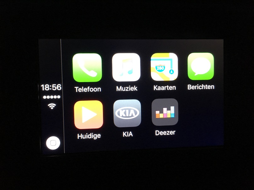

Inmiddels weer wat verder met het gebruik van Apple CarPlay en wifi hotspot. Voor waarschuwingen bij flitspalen moet je dat natuurlijk  wel aanzetten in het instellingen menu van de navigatie :-) Ik heb nog niet meegemaakt dat er verstoring op de route zijn, ben heel benieuwd of de navigatie automatisch een andere route berekend.
Ik heb inmiddels ook de verkeersinfo zien werken. Het wordt kort weergegeven dat hij online verkeersgegevens ophaalt dan weet je dat je wifi verbinding werkt. En zoals al eerder aangegeven, je wifi hotspot op je iPhone aanlaten staan heeft geen zin. Je moet hem echt een keer uit en weer aanzetten wanneer je weer in de auto gaat zitten anders wordt er niet automatisch verbonden.
Muziek werkt echt super via Apple CarPlay, zeer duidelijk scherm met al je muzieklijsten.

Nadat mijn Samsung uitviel ben ik overgestapt naar een iphone. Dus van Android auto naar Apple carplay....
https://www.kia.com/us/k3/content/media/downloads/technology/apple-carplay/Kia-Apple-CarPlay.pdf
Dat is even wennen. Scherm ziet er bij Apple beter uit, maar Android Auto heeft meer infromatie zoals tijdswinst of verlies bij elke straat die je kruist. Dus als je afslaat geeft het scherm direct de extra rijtijd aan.
Dat kent carplay niet, en gaf wel extra mogelijkheden om vertragingen te ontlopen. Alternatieven bij vertsoppingen op mijn route krijg ik bij carplay gelijk aan AA aangeboden.
Siri en Ok Google ontlopen zich niet zoveel. men geeft aan dat Siri nog niet zo goed werkt, maar bij OK Google heb ik me toch ook dikwijls gestoord omdat google mij niet kon helpen.
IOS11 gaf aan dat er speedlimits aangegeven zouden worden, maar dat blijkt net zoals de omchrijving al aangeeft in Amerika te zijn, want in nederland kent men dat nog niet. Dus klaarblijkelijk zijn er per land extra features mogelijk
Wel bemerk ik bij beiden dat ondersteuning over wat je allemaal aan commando's kunt geven moeizaam traceerbaar is op internet.
Dus overstappen geeft weer een geheel andere user interface, sommige zaken mis je uit AA, maar ik denk dat beide platformen komende tijd evolueren naar volledige navigatie hulpmiddelen.
De agenda uit IOS kan ik zo opvragen, de eerste dagen worden zo opgelezen, dat is weer een aparte mogelijkheid:-) Als ik van daaruit weer makkelijk de navigatie kan starten zou dat mooi zijn. Bijvoorbeeld 01-12-0217 afspraak om 12:00 u afspraak bij X. De afspraak word voorgelezen en ik kan meteen vragen om de navigatie te starten.. Of dat al mogelijk is weet ik nog niet.
Spotify wordt goed ondersteund op carplay, wel ga ik binnenkort 3 maanden apple musci proberen voor 0,99 euro.... Dat geeft een betere integratie.
Wil je eens kijken naar alternatieven voor de KIA navigatie, kan ik beide aanraden om te testen. Carplay kan zo vanaf je iphone, Android auto moet je zelf downloaden via apkmirror en instaleren via een omweg...
Als ik Siri start op de iphone komen er uiteindelijk voorbeelden van wat ik kan vragen, maar of deze allemaal door carplay worden ondersteund?
Zijn er nog carplay gebruikers met nuttig tips, is het misschien leuk om deze thread er voor te gebruiken.
