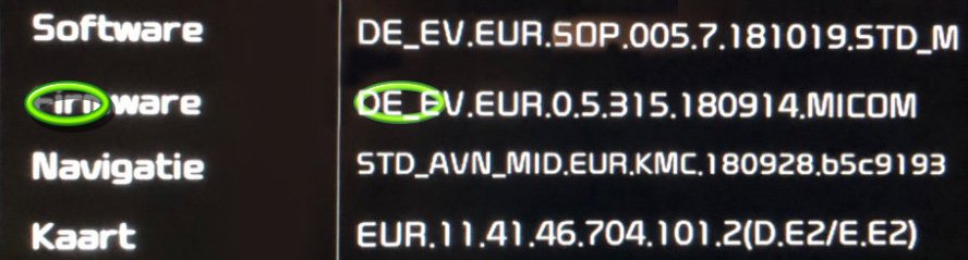

Op 13-2-2019 om 17:21, matrafan zei:
Gisteren nog eens geprobeerd maar kon pas na meer dan 30 tikken  :twisted:   het schermpje krijgen om code in te geven.
Na het nodige uitproberen kwam ik er bij mijn Niro HEV achter dat ik op de eerste letters van 'Firmware' en het 'versienummer' moet tikken om in de Engineering Mode te komen. Er gaat een wereld voor je open!
Bedankt voor alle info zover, ik ga dit draadje met belangstelling volgen!
Dit is dan alleen voor het Engineering Menu van het Multimedia/Navigatie schil? Voor het Android Engineering Menu wel gewoon normaal onder de 3 schermbeveiliging opties klikken?

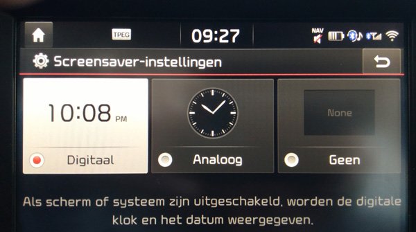

1 uur terug, Xmoo zei:
Je bedoelt toch onderstaand scherm?
En dan klikken op het tekstveld 'Als scherm of systeem.....'?
Dat werkt nog niet even niet, maar gek genoeg kom ik nu ook niet meer in het menu van het multimedia. Het lijkt wel alsof het systeem zin moet hebben om mee te werken!?
Ja dit bedoel ik. Heb jij mijn video gezien? bij mij werken beide menus elke x. Wellicht heb ik het te vaak geprobeerd.

46 minuten geleden, Xmoo zei:
Beste Jan,
Voordat je hieraan gaat beginnen moet ik mededelen dat het op de meest recente firmware (versie) niet mogelijk is. Ze hebben de wachtwoorden gewijzigd waardoor je niet in de menu's kunt komen. Heb je een iets oudere versie dan is het mogelijk. Houd er alleen rekening mee dat voor je in de toekomst een update gaat uitvoeren, je eerst alles moet herstellen naar fabrieksinstellingen. Anders beschadig je het systeem en werkt het niet meer.
Het is niet Multi-view maar multi route mode. Dus je kunt kiezen wil je snelste in tijd of korte afstand, dingen die je normaliter bij een navigatie systeem kunt aangeven, behalve bij deze.
Easytouch hoeft niet maar is wel erg handig gezien je regelmatig in de menu's en Android interface moet zijn. En ga, je zult dat rondje hele tijd in beeld hebben, echter is het naar mijn mening niet storend. Ik had het links onder in mijn scherm. Je kunt in Easytouch zelf aangegeven hoe groet het moet zijn, doorzichtig of juist dik gedrukt etc.
 http://mohammad.moghtader.net/meer-controle-over-je-kia-of-hyundai-hebben/
Succes!
Bete Xmoo,
Dank voor je antwoorden. Ik had ook al met veel genoegen je blog gelezen in afwacting van de terugkomst van mijn Ceed.
Waarschijnlijk gaat het bij mij niet werken dus, zodra ik de auto terug heb ga ik een poging wagen.. Maar met het oogpunt op updates een goede om te onthouden dat dit niet zonder gevaar is.
Dank je wel voor de waarschuwing.
Zodra ik het geprobeerd heb laat ik het hier wel even weten.

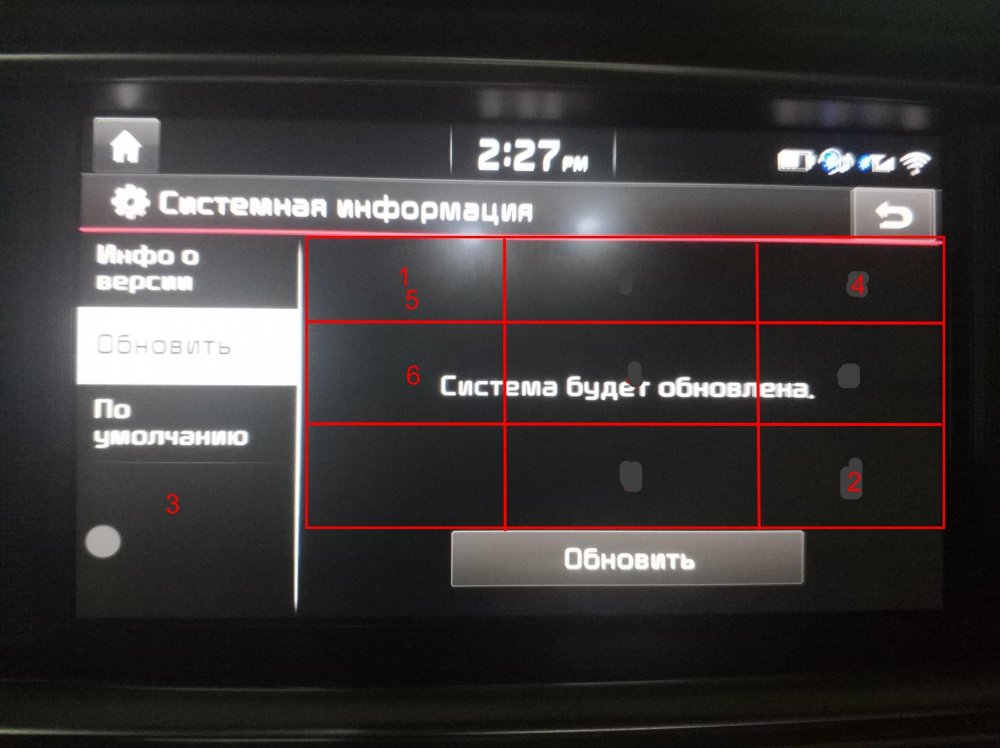

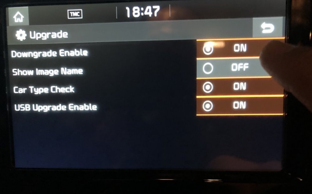

Men heeft een manier gevonden om de firmware te kunnen downgraden.
Volgorde als in de bijlage indrukken. Wachtwoord is tijdstip + 0314, in voorbeeld foto 14270314, vervolgens op Downgrade drukken.
Tevens is het nieuwe wachtwoord voor het Map Info trucje 2998
