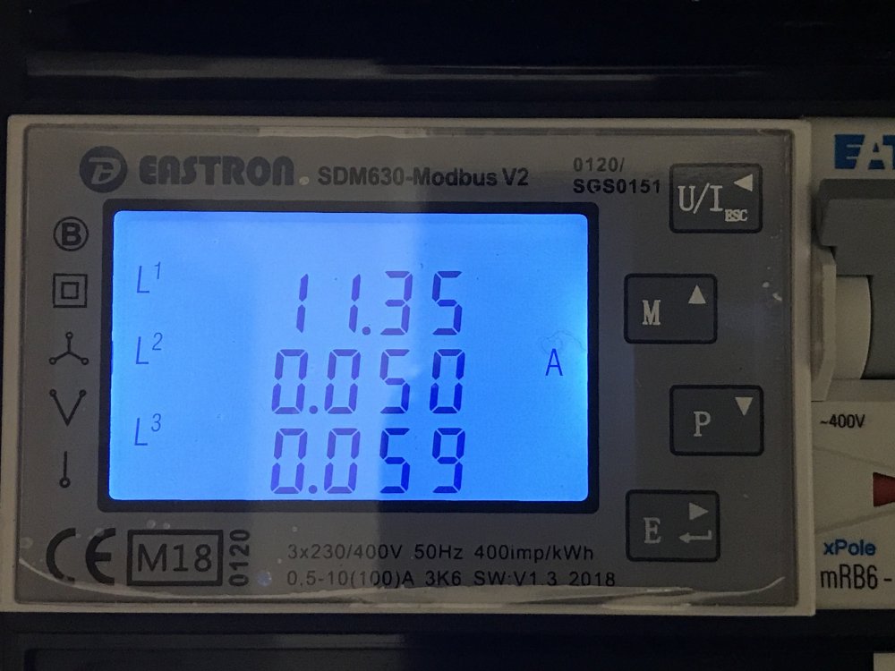

Alles is voorbereid op de installatie van de 3-fase Zappi V2; meterkast met tussenmeter en kabel zijn klaar. Er hangt aan die kabel nu tijdelijk een gewoon buitenstopcontact waaraan ik mijn grannycharger hang.
Op dit moment is-ie aant laden. Met één fase uiteraard. Het vreemde is echter dat door de andere twee fasen ook nog zo’n 50-60 mA loopt.
Iemand enig idee hoe dat kan?
