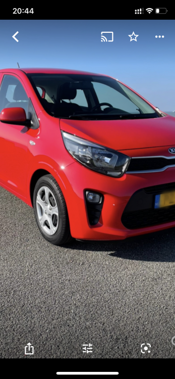

5 uur geleden, eisbaer zei:
De post is van en tijdje terug, maar heb je de wrap uiteindelijk zelf ook laten uitvoeren? Ik overweeg een witte te bestellen maar dan moet die grill gewrapped worden. Dit plaatje is het enige voorbeeld wat ik heb kunnen vinden. Ziet er perfect uit maar meer voorbeelden zijn welkom.
Ik heb het met mijn rooie laten doen. Gaat prima. Maakt toch niet uit op welke kleur?

Thx. Als voorbeeldfoto geeft dezelfde kleur als waarop hij komt wel het beste idee.
Bij de dealer gaven ze aan dat ze de grill ook gewrapped als accessoire kunnen leveren. Komt op 417,50. Het is dan wel officieel geleverd, maar evengoed aardig aan de prijs. Volgens de leaseportal komt dat op 192 euro over 4 jaar. Dat valt wel mee eigenlijk.
