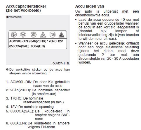

In het instructie boekje wat ik bij de niro heb gekregen kan ik nergens vinden welke accu er in zit. De sticker in het boekje is een voorbeeld sticker.
Er staat in het boek(je) dat op 1-40 iets moet staan over "leegraken van 12 accu" maar ook daar over kan ik niets vinden op 1-40.

Weet iemand waar ik de sticker van de start accu kan vinden ?
Volgens het andere topic zit er een AGM 45Ah in maar dat zou op de sticker moeten staan

Dat weet ik inmiddels dat die ingebouwd zit maar er moet toch ergens een sticker zitten met de gegevens van de start accu ?

Is dat een foto van de accu in de kofferbak ?
Daar zit die van mij niet maar volgens mij onder de achterbank.
Er zou ergens een sticker moeten zitten waarop de gegevens van de accu die nu steeds leeg is maar waar kan ik die vinden ?
