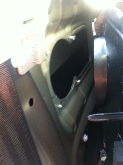

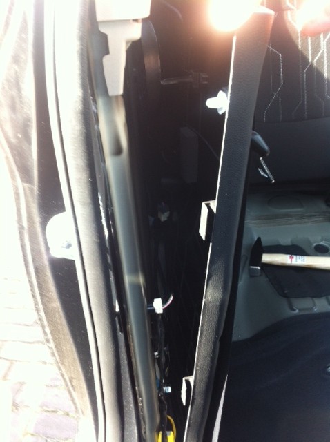

De roosters in het achterpaneel zijn nep. Dus je moet het paneel verwijderen en de achterbank moet eruit,
De maten zijn; Achter gatdiameter 128mm montagegaten 160mm
Voor gatdiameter 115mm montagegaten 130mm
De orginale speakers achter zitten vast met popnagels.

Achterbank is snel te verwijderen dmv 2 bouten sleutel 14mm net onder de zitting, dit is per deel. Het achterpaneel is een heel ander verhaal. 2 kruiskop onder de zitting, drempel deur loshalen, rubber verwijderen en vele wigvormige klemmen en van die witte pluggen. Ik heb het niet helemaal losgehaald om hem straks wat makkelijker terug te kunnen plaatsen
