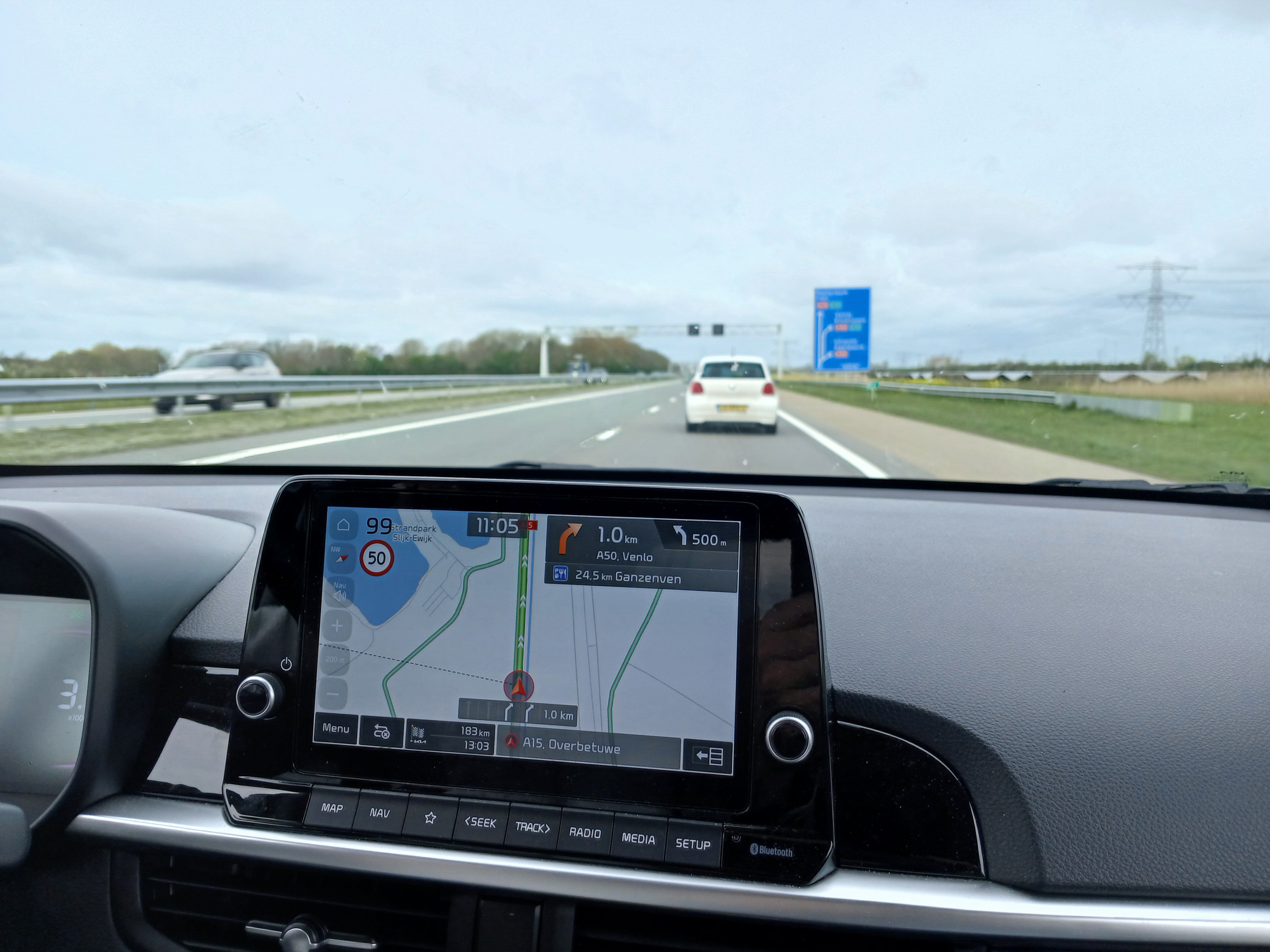

    Omdat het een lease auto is hebben we de garage nu maar eens overgeslagen en de lease maatschappij aangeschreven. Na wat heen en weer gemail en met foto's (50 km op de snelweg!) en data het verhaal onderbouwd zijn zij uiteindelijk de handschoen opgepakt en krijgt de auto van een onafhankelijk onderzoeks bureau een inspectie.
    Dat van die 50 KM wordt door de garage uitgelegd als "de kamera ziet een 50 KM bord" dat is raar want op de foto is daarvan niets te zien, er gaat geen weg overheen of wat dan ook.
