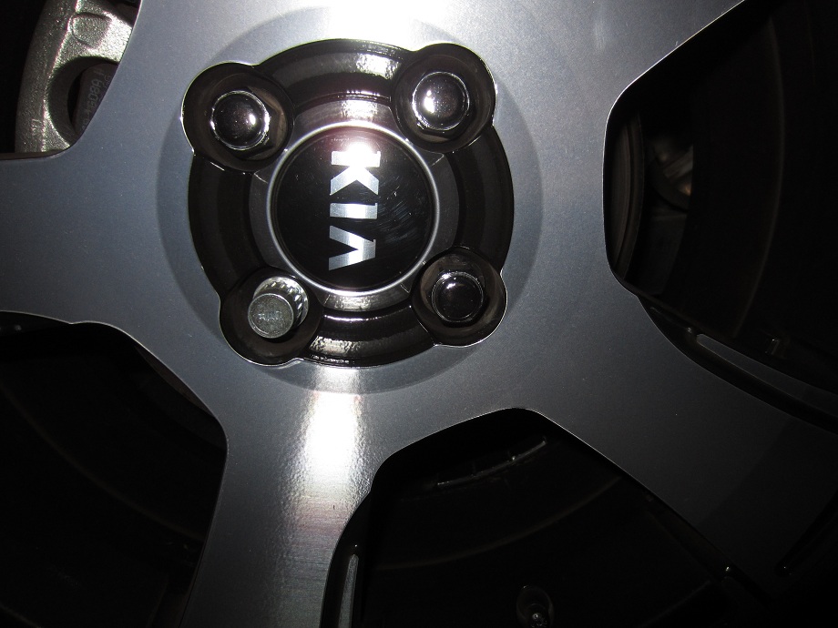

McGard zijn wielsloten uit de premium klasse. Die heb ik ook aangeschaft.
Naast deze wielsloten heb ik ook 16 wielmoeren met binnenliggende bevestiging
gemonteerd. Hier heb ik zo geen plaatje van paraat, maar deze bevestig je met een
apart bijgeleverde wielmoersleutel, zoals bij de wielsloten. Het is mij niet alleen te
doen om de beveiliging, maar meer omdat het mooier staat.
