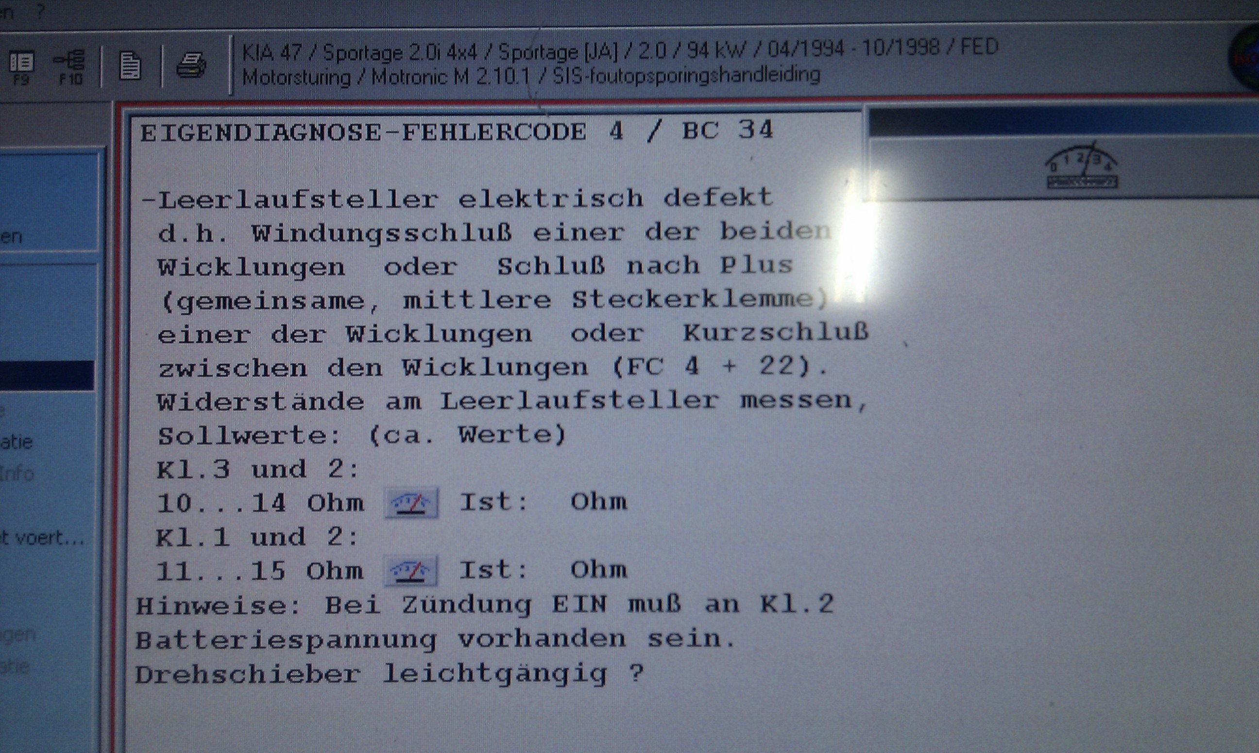

  5. Hallo, Na apk keuring vorige week blijft het lampje CHECK ENGINE steeds branden. Heb vandaag de boel laten uitlezen en dat kon alleen in het duits (weet niet waarom). De volgende foutmelding kwam er uit: Leerlaufsteller elektrisch defekt. De monteur wist helaas niet wat dit in het nederlands betekend dus weet ik nog steeds niets. Kan iemand mij misschien verder op weg helpen? Zou graag willen weten wat het betekend en wat er aan te (laten) doen. Vast bedankt en vr groet
  6. Hallo, Afgelopen week moest onze Kia Sportage (1995) voor de APK. Nadat we de auto weer op hadden gehaald bleek de motor niet meer goed stationair te draaien, en tijdens het wegrijden zag ik dat het lichtje check engine aanstond. De garage kan pas volgende week de boel uitlezen dus dat is balen. Ik heb echter zelf het idee dat er een sensor los is geraakt o.i.d. Normaal hoorde ik de lucht ingenomen worden maar nu niet meer. Mijn vraag is waar kan ik deze sensor,die er volgens mij op zit, vinden, en/of wat kan de oorzaak nog meer zijn? Ik hoop dat iemand mij snel verder kan helpen want ik durf er zo nu niet mee te rijden. p.s. de motor draaide prima voor deze werd gekeurd.
