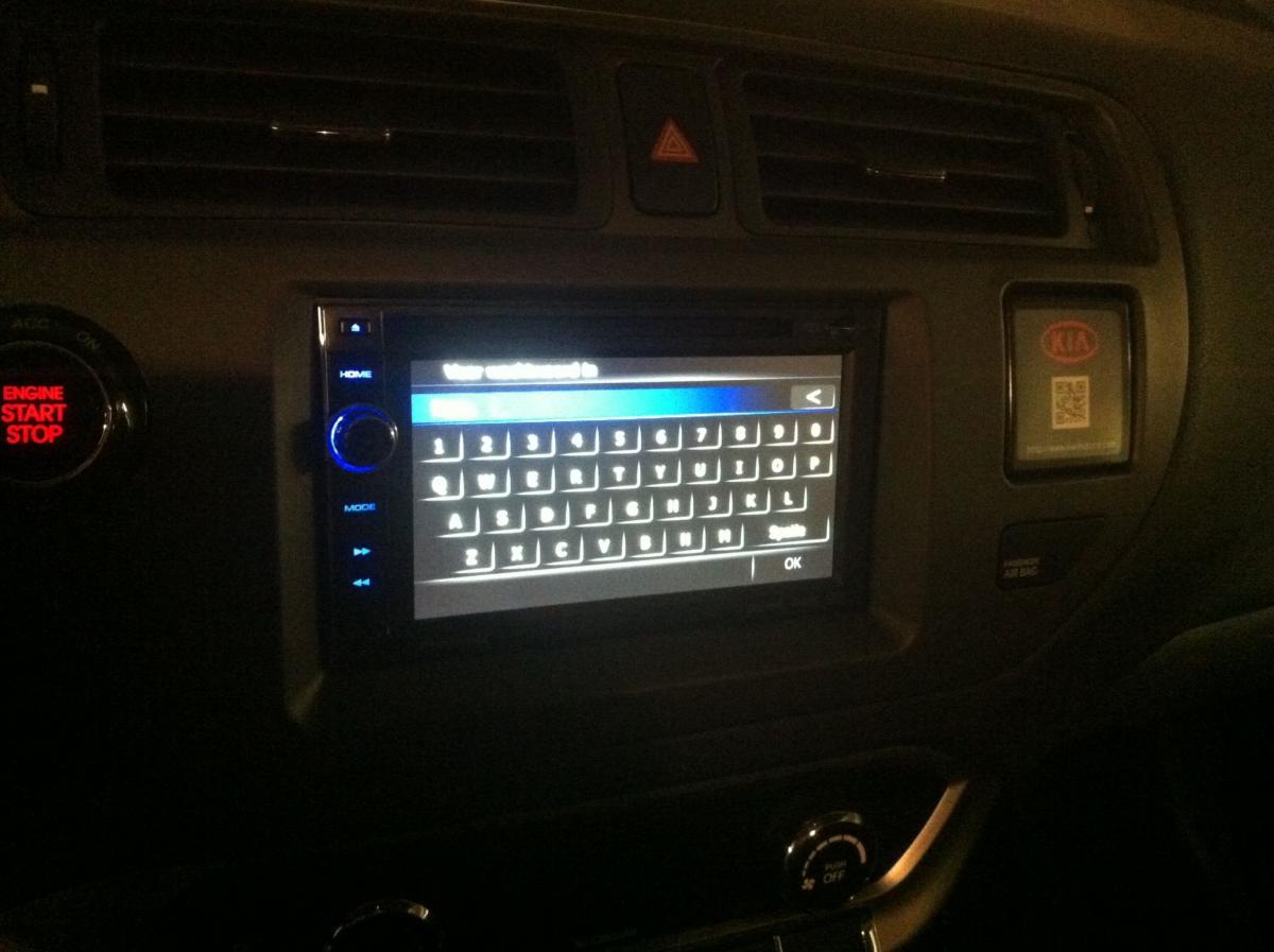

  1. Het betrof inderdaad een "standaard" nummer Murcielayco. Het toetsenbordje had ik zelf nog niet geprobeerd maar klinkt eigenlijk wel logisch want het is een beveiligingsmethode en zonder is je nav. niet bruikbaar. Ik ga straks ook de PoiBase installeren. Alleen jammer dat Poibase alleen voor windows is..
  2. Update: Zojuist Kia Dealer gebeld. Zij hadden het wachtwoord voor mij.
  3. Helaas.. Zojuist geprobeerd een willekeurig wachtwoord in te voeren maar dit was niet het juiste. Kennelijk heeft de Kia dealer bij de installatie een wachtwoord gebruikt... Morgen maar even bellen dan! Hier is de foto. (kwaliteit is niet al te best maar er staat " Voer wachtwoord in" .
  4. Hoi Jack, Begrijp ik dan goed dat dit een (nog) niet bestaand password moet zijn?
  5. Hallo, Ik heb vandaag een firmware update gedaan op de Pioneer navigatie (F940BT) van mijn Kia Rio. Dit is gelukt maar moet nu een password invoeren. (alle overige opties zijn vergrendeld) Op de website van Pioneer vond ik een omslachtige beschrijving van hoe je aan dit password komt, nl: Door het invoeren van een product device nummer en cd/media nummer kun je online een password aanmaken. Het product device nummer zou te vinden moeten zijn via: Menu-knop van de NavGate > Instellingen > Hardware > Service Info http://www.pioneer.eu/nl/content/support/support/upgrade/unlock_navi_software.html Dit is een probleem aangezien ik niet anders kan dan een password invoeren op mijn nav. Het cd/media nummer zou op een kaartje bij de cd-rom moeten staan. Ik heb nu werkelijk alle boekjes en kaartjes doorgespit naar geen cd/media nummer te vinden. Nu ik beide nummers niet heb zit ik voorlopig tegen een password scherm aan te kijken.. Heb het forum en het web al afgezocht maar helaas niets gevonden. Heeft iemand hier ervaring mee en een oplossing voor? Ik hoor het graag. Gr. Chris
