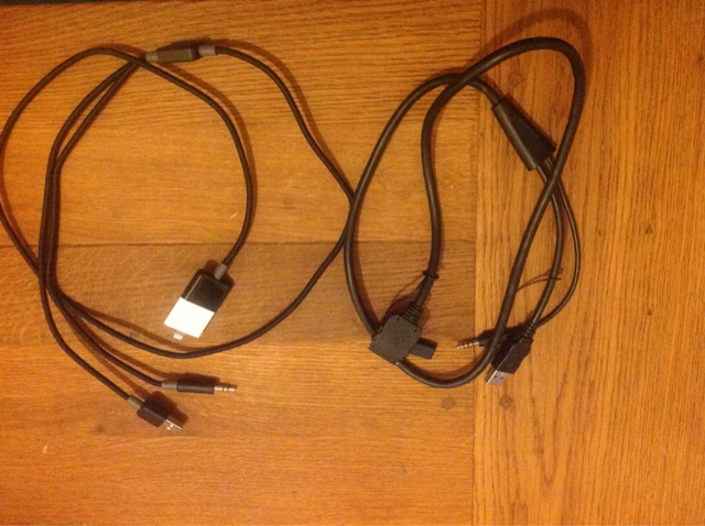

  3. Nee een origineel zie foto [emoji2] Verzonden vanaf mijn iPad met Tapatalk
  4. Je zou het wel zeggen Murcielaygo , maar nu komt het ik heb twee van die kabeltjes , en alle twee doen ze het verkeerd , heb jij het al eens bedraad geprobeerd ? Verzonden vanaf mijn iPad met Tapatalk
  5. Klopt Arjan , maaaaaar helemaal seniel ben ik toch niet WANT . als ik mijn iPhone 5 bedraad aansluit dan klopt het niet dan is links rechts en andersom , cd is goed , via Bluetooth is goed , USB stick is goed dus is toch iets niet goed met aux aansluiting [emoji6] Verzonden vanaf mijn iPad met Tapatalk

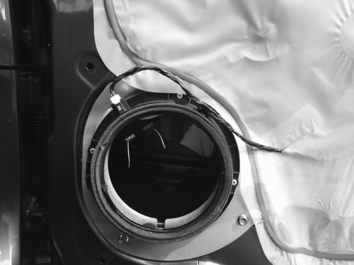

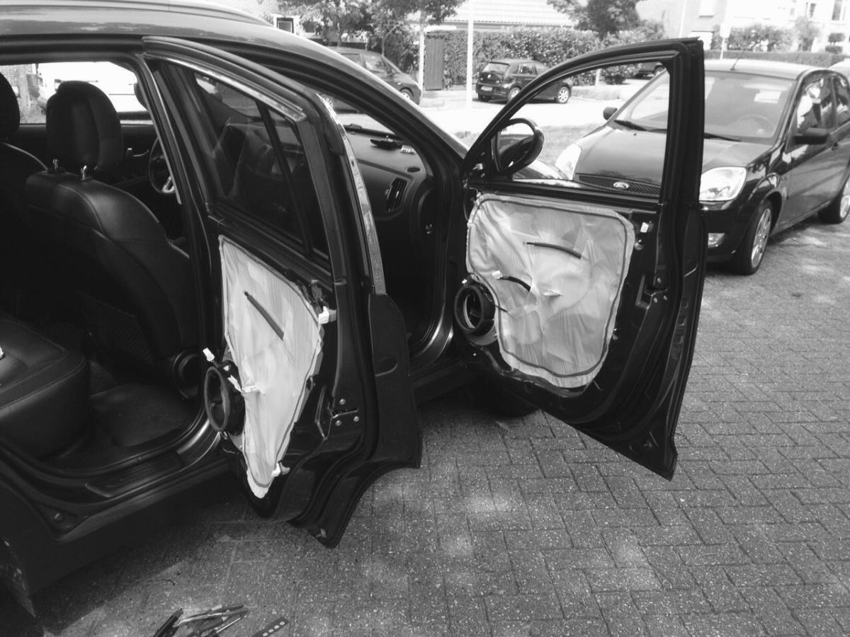

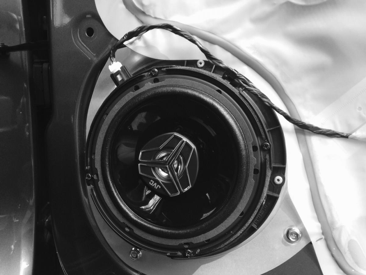

  11. Zo vandaag mooie dag om de fabrieksspeakers van mijn Sportage te vervangen . Ging eigenlijk erg makkelijk , met dank aan Rob O . Zie YouTube. http://youtu.be/MNE_YgcFsZE. Eindelijk prima geluid .

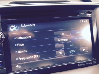

  12. hallo nog even met mij. Ik heb toch geen LPF maar op de HU wel een instelling voor de Sub ( frequency) is dat het zelfde ? Zie foto
  13. Dank je voor deze heldere uitleg ik ga het een en ander morgen instellen .Nogmaals bedankt . Mvg Pieter
  14. Hallo Murcielaygo , Ja de HU heeft LPF en HPF .mvg. Pieter
