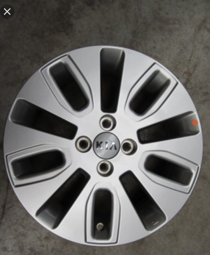

  1. Zo juist netjes terug gebeld. Passen idd NIET. Hoort een lage variant op zonder aandrukrand voor de wieldop. Ze hadden ze gelukkig op voorraad. Bedankt voor de teacties mag slotje op wat mij betreft. Mvg Corjan
  2. Bedankt voor jullie reacties, zie foto voor de velgen Ga eerst wel even langs de dealer, Ik heb geen zin om mijn velgen te beschadigen en zo tot de conclusie te komen dat het toch niet past. Gratis? Dat zal denk ik niet. Maar ach tis ook wel handig als ze goed vast zitten. Mvg Corjan
  3. Beste, ik heb voor onze RIO 1.4 crdi 2013 een set originele 16” lm velgen verkregen. Momenteel zitten er originele 15” stalen velgen op. Kan ik voor montage van de lm velgen dezelfde wielmoeren gebruiken? mvg Corjan
