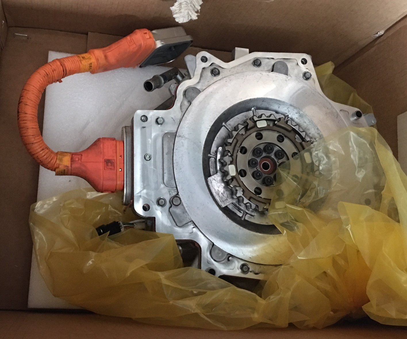

  1. 28-12-2018 ik rij alweer 4 maanden tot volle tevredenheid met de nieuwe Niro rond en heb net de 8000 km aangetikt. Tijd voor een software update en tevens nagevraagd wat nu het probleem was met de vorige. Idd bleek het een fout in de elektromotor te zijn, waarbij er storing optrad tussen de communicatie met de benzinemotor voor mij is het nu afgedaan, waardoor deze topic dan ook afgesloten kan worden.

  10. 25 juli 2018, zojuist de Niro weer opgehaald en idd is de elektro motor vervangen. Oorzaak is onbekend. Was volgens Kia.nl de eerste keer in Europa dat dit gebeurde. De garage is alleen al 16 uur bezig geweest met demonteren en monteren. Daar komt het diagnose stellen nog bij dus dat zijn in totaal heel wat arbeidsloon uren. Dan nog de kosten voor het onderdeel........ook daar wisten ze de prijs niet van maar zal ongetwijfeld enkele duizenden euro’s zijn. Gelukkig niet voor mijn rekening. nu gaan we weer lekker rijden. Ik ben benieuwd
  11. Update 18 juli, we zijn inmiddels 8 weken verder. Ik rijd nog steeds in een benzine slurpende Renault Capture. In ieder geval is nu wel duidelijk wat er gerepareerd gaat worden. De gehele elektro motor gaat vervangen worden. Deze zal volgens de dealer wrs opgestuurd worden naar Korea voor nader onderzoek. Of zij dan ook op de hoogte gesteld worden van de evt oorzaak is maar de vraag. Mijn vermoeden blijft dat het te maken heeft met inductie. De reparatie zal as vrijdag worden opgestart maar aangezien het de eerste keer in NL is dat deze reparatie uitgevoerd zal worden zal de auto wrs vrijdag niet klaar zijn. Er moet ook nog getest worden. Ik hoop dat wanneer de Niro weer in mijn bezit komt hij weer net zo fijn rijdt als toen ik hem kreeg. Ik houd jullie op de hoogte
