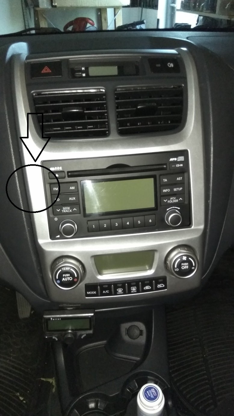

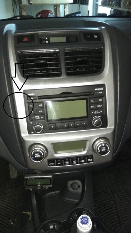

  1. Yep, gisteren. Met veel geweld. Van boven naar beneden. Door de aanmoediging durfde ik meer geweld te gebruiken en ging het uiteindelijk goed. Ik heb er nu aan vervangende android radio in gezet. Dat paste verbazend mooi. - Een paar dingetjes waar ik nu tegenaan loop, de antenne aansluiting op de radio is rond en van de kia vierkant, dat wordt dus een verloop kabeltje ben ik bang - ik had de gps ontvanger direct achter de radio gelegd, echter ontvang geen gps signaal. Volgens de fabrikant moet hij onder de voorruit op het dashbord liggen. Echt mooi is dat niet, en de kabels een beetje wegwerken wordt een avontuur. geen idee waar ik die moet laten. Ook vreemd dat het nodig is, mijn gsm ontvangt altijd gps, al leg ik hem onder de auto - waar ik meest tegenop zie is dat de android bij het handsfree bellen geen voice input heeft. Ik denk eerlijk gezegd dat dat deel kapot is.... Maar goed, dat regel ik hopelijk met de fabrikant. Maar....het houd je van de straat bedankt voor de steun!
  2. ok, dus gewoon naar voren trekken, niets induwen... Vreemd dat het dan toch zo vast zit
  3. bedankt voor je reactie! Sta ik er niet helemaal alleen voor :-) Ik heb er boven nog niet aan gewerkt, ik ben bang dat ik dat beschadig. Op de YouTube filmpjes leek het er op dat als je de onderste helft (driekwart) los hebt dat het bovenste dan vanzelf mee komt. Onderaan heb ik ondertussen wel 1 cm speling. Het is mij ook niet helemaal helder hoe ik de klipjes moet ontgrendelen. De onderste kon ik gewoon naar voren trekken.
  4. Ik heb wat filmpjes bekeken over het vervangen van de radio van mijn sportage. Helaas strand ik al bij het verwijderen van de zilveren Bezel… Hij klemt op het aangegeven punt. Met geen mogelijkheid los te krijgen. De onderste drie klips zijn los. Iemand een idee waar dat aan kan liggen?
