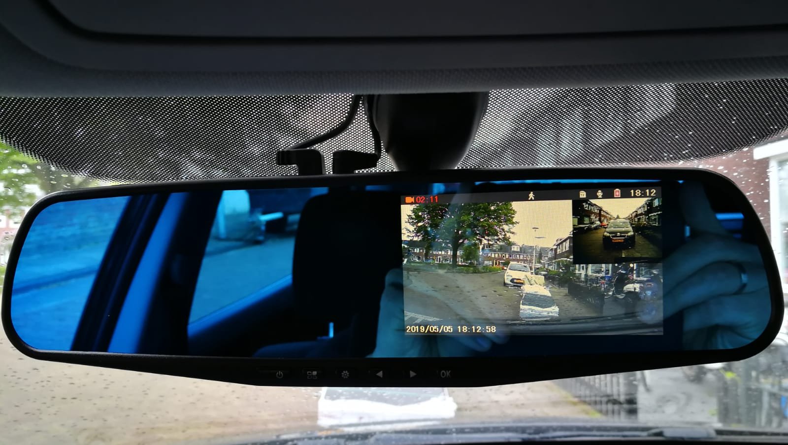

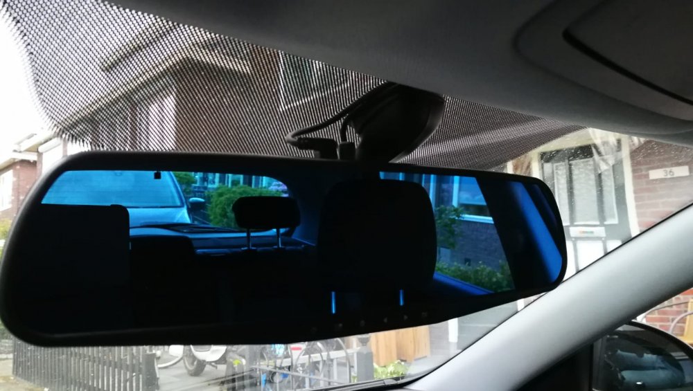

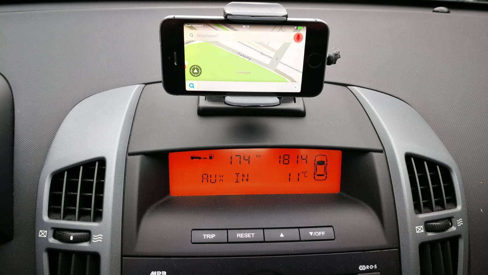

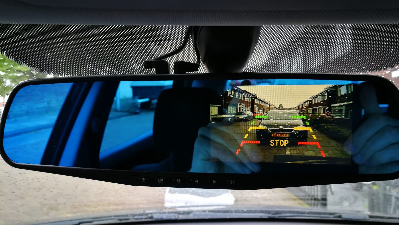

  3. Hoi Allemaal, Ik ben Tim uit Enschede 41 jaar. Sinds een kleine 3 weken nu in het bezit van een Kia CEED 1.4 All Stars 2008. Gekocht met 117.500 en inmiddels 120.200 op de teller. Reden van aanmelding is natuurlijk om informatie te verzamelen die handig kan zijn maar ook informatie verstrekken die ik wellicht weer weet. Ik ben zelf IT Specialist maar weet ook ontzettend veel van auto's en electronica. Mijn Kia bevalt overigens super goed. Ik verbaas me enorm over het rijcomfort en ook de pit die de 1.4 in huis heeft. Voorheen altijd Opel OPC gereden (300pk) maar die blokken zijn zo slecht dat voor de betrouwbaarheid we nu wat beters willen en (zuiniger haha). Ik heb onlangs de VDO Dayton 6000 gekraakt en nieuwe kaarten opgezet. Toch heb ik besloten dit trage ding eruit te slopen en nu heb ik een vaste oude iphone 5s ingebouwd op de plek waar deze oude navigatie was. via Waze en Spotify verbind ik met een ingebouwde bleutooth kastje van logitech die op Line / aux zit. Verder heb ik bijna alle lampen voorzien van LED. En de volgende aanpak zal worden het dashboard Oranje omzetten naar wit. Vandaag 5-5-2019 een Aliexpress spiegel ingebouwd met dashcam voor camera en een achter camera. (23 euro en in 1080p) werkt super goed. en een ODB2 reader geplaatst voor het geval er ooit een storing komt ik hem direct kan uitlezen op de telefoon. Voor mijn probleem zal ik de goeie subforum zoeken. zover de introductie haha. Voor nu groetjes, Tim
