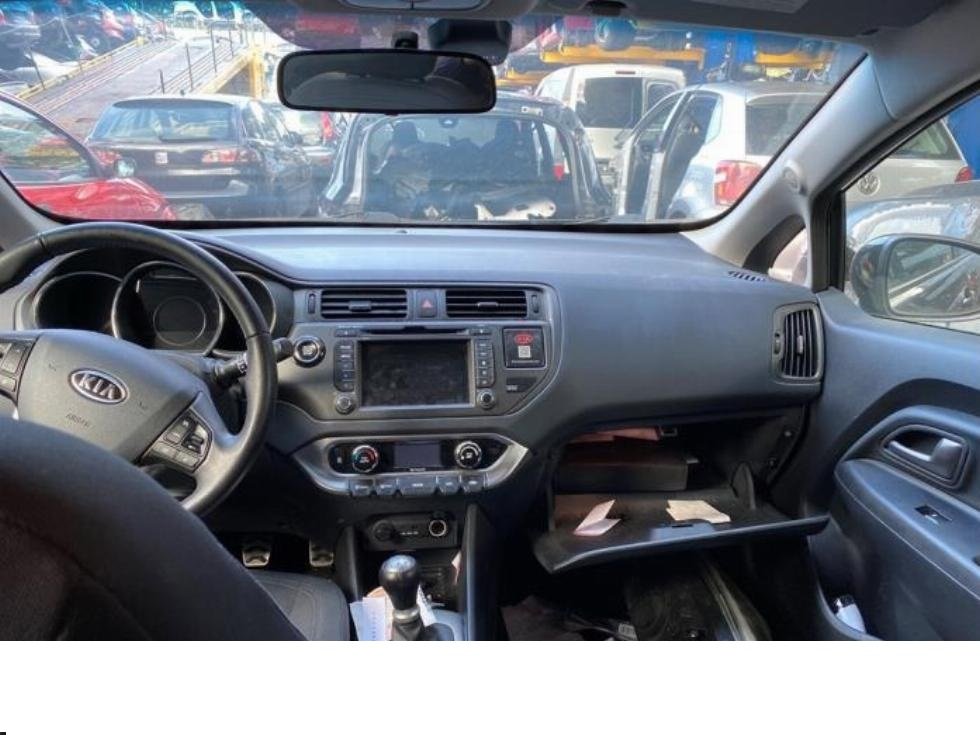

  2. Gisteren Radio werkend gekregen Navi Stuurbediening en carkit werkt lekker alles orgineel Camera komt nog moet de onderdelen nog regelen... Wel heb ik nu een andere radio paneel nodig weer moet orgineel zijn anders past het niet en met start knop Heeft iemand het onderdeel nummer hiervan of een ander oplossing? zie foto Bedankt alvast

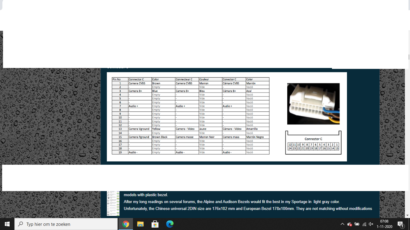

  3. Bij stekker 18g staat rear view camera standaard heeft de rio geen camera denk niet dat die klopt

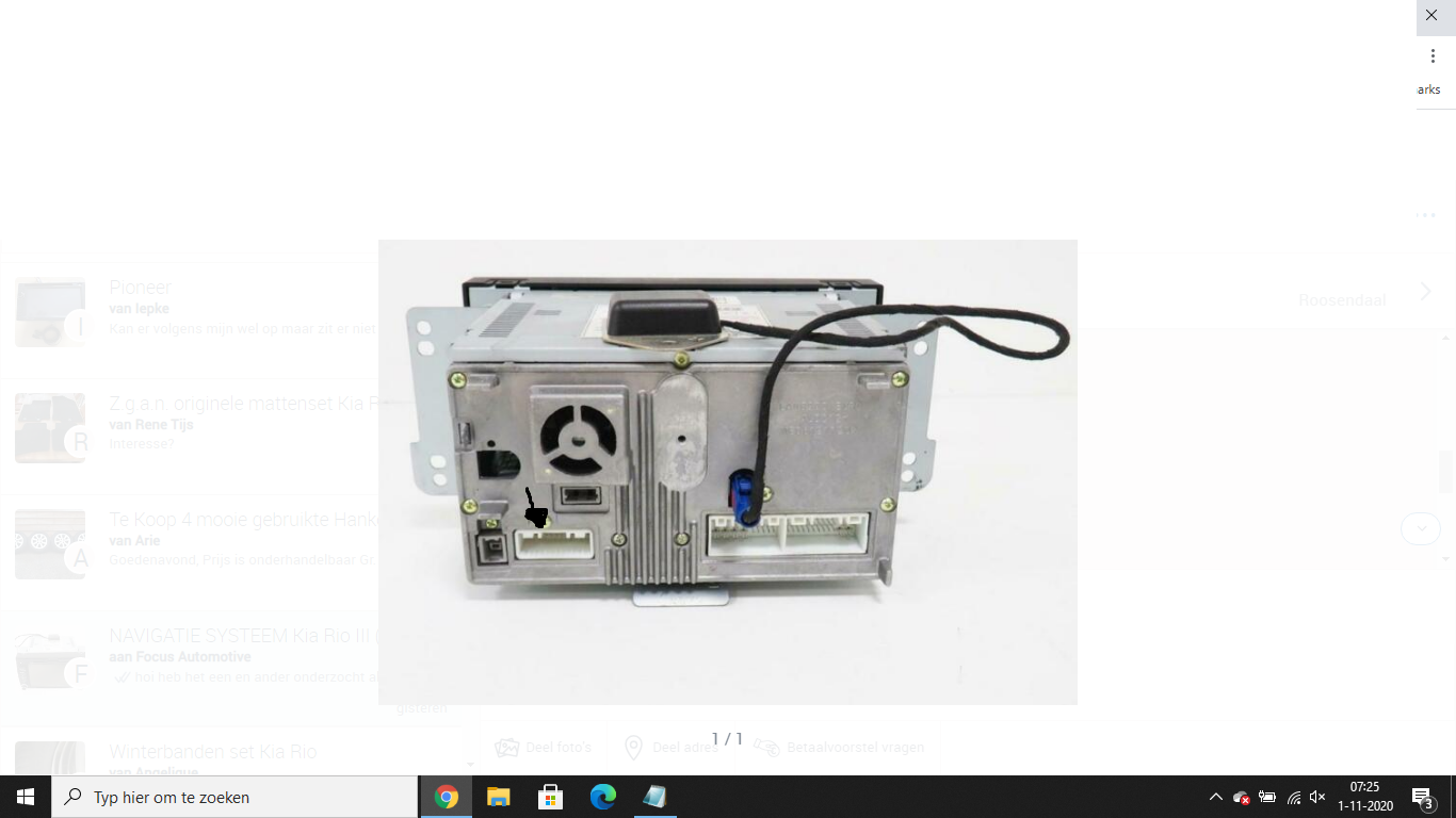

  5. Kabel voor Camera moet geen probleem zijn dat heb ik al uitgezocht.... Nu volgende uitdaging .... ondanks dat de stekkers het zelfde zijn van de gewone radio en navi radio werkt het een en ander niet raar... gisteren tijdelijk er in gezet Stuurbediening werkt niet telefoon opnemen ophangen ook niet...... en het ergste Bellen enzo lukt wel maar de orginele Microfoon herkend de radio ook niet.....Ben Mercedes gewend daar is bijna alles vrij universeel.... Kia is erg geheimzinnig kwa radio schemas enzo....maar we hebben de tijd komt goed hopelijk word weer weken zoeken overal
  6. Beste Kia Liefhebbers, Ik ben nieuw hier maar heb al 5 jaar lang diverse Rio s gehad fijne auto s Nu heb ik een Rio zonder navi en camera die wil ik orgineel inbouwen bij me eigen auto Radio heb ik zo geregeld achterklep hendel met camera ook Mijn Kia heeft wel parkeer sensoren Nu heb ik een diagram nodig hoe alles loopt ik mis 1 stekker, stekker wat naar me achter klep gaat denk ik Word die apart verkocht ?? onderdeel nummer ? heb je bij Kia ook diverse site s met tekeningen en onderdeel nummers?? Dealers doen meestal moeilijk met helpen vandaar ik het hier probeer. foto van de radio zet ik ook online dat weten we waar we het over hebben foto van het stekker is van een Sportage na uren zoeken heb ik enkel die kunnen vinden Hoop dat hier iemand me kan helpen..... mvg HuGo
