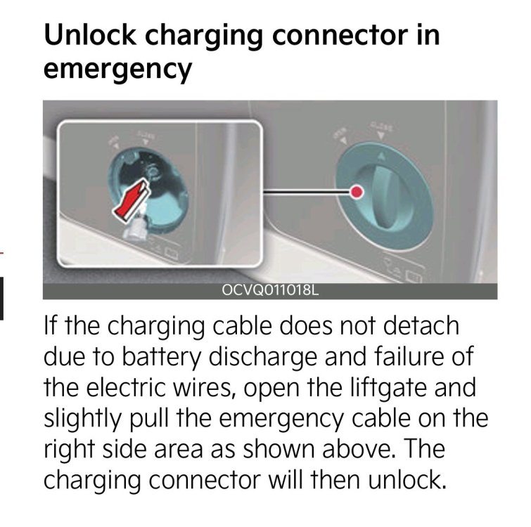

  3. Vlak voor het los nemen van de stekker nog eens op de ontgrendelknop drukken, op de afstandsbediening van de auto. Tijdens het vanslot drukken van de auto ontgrendeld de stekker voor een korte tijd. En daarna vergrended deze weer. Ook als de auto geopend is. Mocht dit niet het probleem zijn maar een defect/storing in de auto. Dan kan je de stekker handmatig met de noodbediening los kunnen maken. Deze noodbediening zit rechts in de kofferbak. Hier zit een soort ronde schakelaar. Als je deze naar "unlock" draait kan je dit klepje open trekken. Hierachter zit een kabeltje waaraan je kan trekken dit moet de stekker ontgrendelen. Bijgevoegd heb een stukje EV6 handleiding te vinden op pagina 24.
