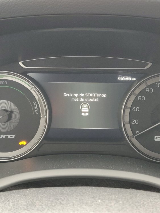

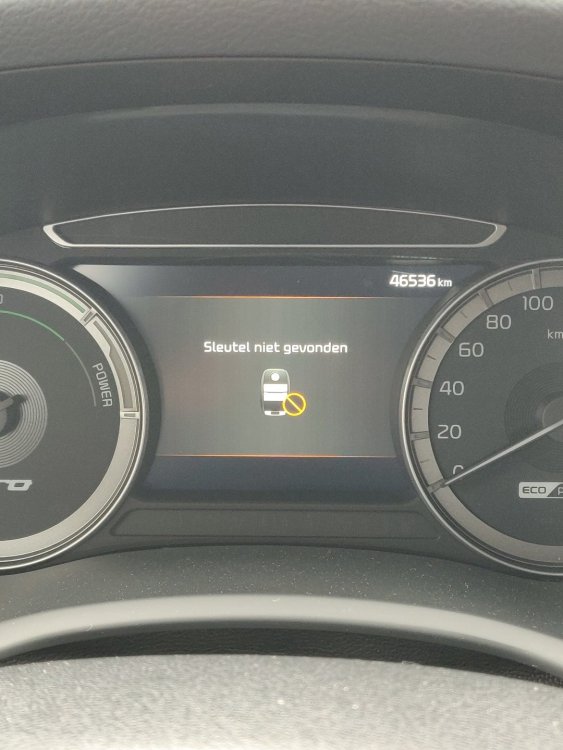

  7. Vervolgacties: rondom de auto gelopen en een aantal keren auto proberen te openen met 1e smartkey maar helaas zonder resultaat. Vervolgens batterijtje vervangen van smartkey maar helaas ook zonder resultaat. Auto geopend met 2e smartkey, deze key op afstand weggelegd en proberen te starten. Kreeg toen aanvankelijk de melding 'sleutel niet gevonden' maar na even proberen 'druk op de startknop met de sleutel'. Helaas ook dat hielp niet hoe vaak ik ook drukte. Zie bijgevoegde foto's Wie heeft de gouden tip?
