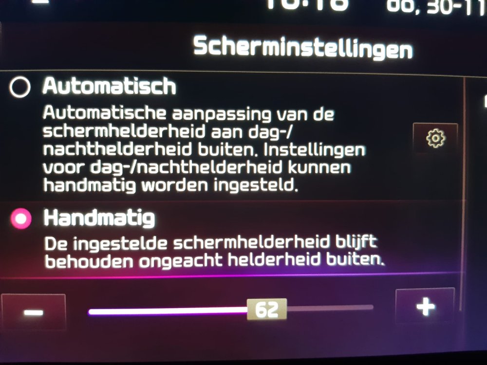

  2. Gaf even uit mijn hoofd het automatisch dimmen aan....hmmmmm. In ieder geval gaat het navigatiescherm automatisch op dimstand/avondstand maar dat kun je in het menu zelf aangeven volgens mij. Ook als je een tunnel inrijd dan gaat het scherm op gedimde stand totdat er weer voldoende licht is. Maar bedankt voor je update JW. Zal wel een keer wat plannen bij Kooijman (voorheen Wolters) .Is voor mij niet naast de deur.
  3. Ik ben benieuwd JW hoe dat in het donker gaat verlopen. Misschien dat de nieuwe tellerklok een veel betere afscherming heeft bij het (automatisch) dimmen van het dashboard. Dan hebben Ary en ikzelf mogelijk het juiste antwoord waarvoor Kia dan een landelijke oplossing aandraagt. Zullen de dealers een pak werk aan hebben als alle klokken moeten worden vervangen of technisch aangepast. Ik denk dat ik het probleem met mijn nieuwe Niro alvast ga aanmelden.

  8. Dank je Jan, eerstvolgende keer dat ik een keer in de avond ga rijden is over enkele weken, zal zeker eens wat experimenteren met de verlichting. Maar het moet daar ergens wel in zitten omdat overdag alles goed gaat. Ben benieuwd wat jij van Wolters hoort, hopelijk binnenkort. Ik moet er wel een stukje voor rijden dus tegen die tijd moet ik duidelijke afspraken met ze maken.
  9. Ìs die tellerklok inmiddels binnengekomen en gemonteerd? Wat is de ervaring momenteel?
  10. Net 3 weken eigenaar van een demo 2022 Niro PHEV Dynamicline en de hiervoor aangegeven problemen ervaar ik exact hetzelfde. Overdag geen probleem maar in het donker ontstaan al die vreemde verschijnselen. Niet direkt na vertrek maar na een uur o.i.d. Het rijden met dashboard verlichting op z'n felst is niet prettig in het donker dus dat is sowieso geen goede oplossing. Ik lees het bericht van Jw57 en zal onze dealer Wolters () ook eens informeren. Des temeer van dit soort meldingen, de druk meer gelegd wordt naar de Kia organisatie.
