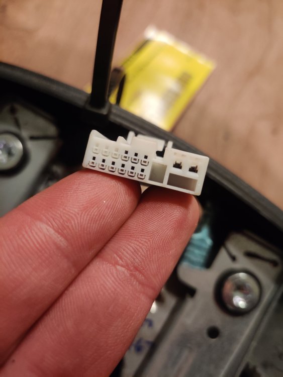

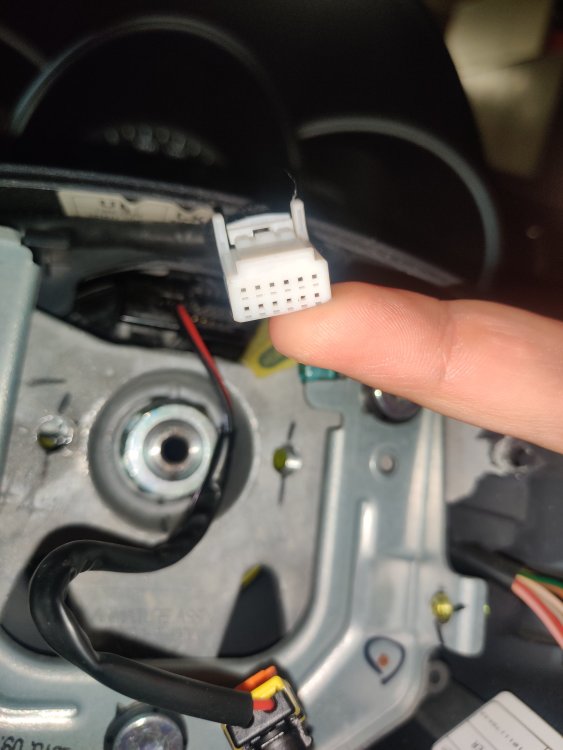

  4. Nogmaals Hallo! Extra hulp vereist ben ik bang. Ik heb te maken met deze twee contacten. In mijn auto zit de 12 pins versie en het nieuwe stuur heeft de 14 variant. Is dit een kwestie van de clock spring vervangen, of kan ik het kabeltje zelf vervangen? Alvast bedankt, Dirk
  5. Oke! Mijn garage zei inderdaad hetzelfde.
