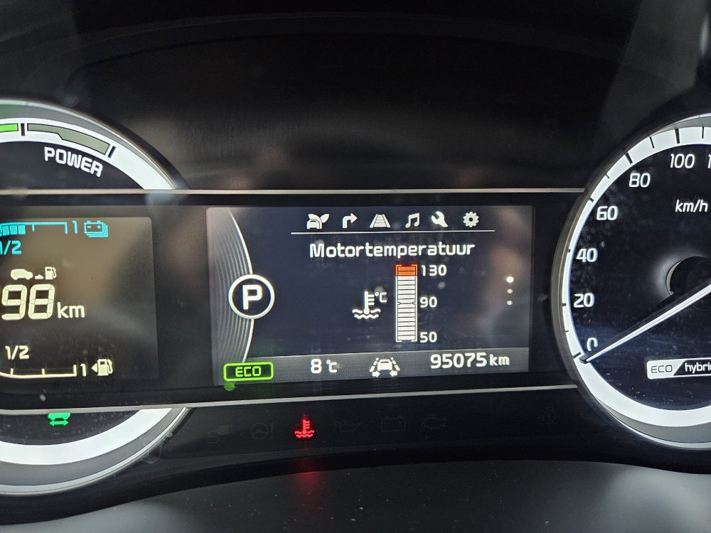

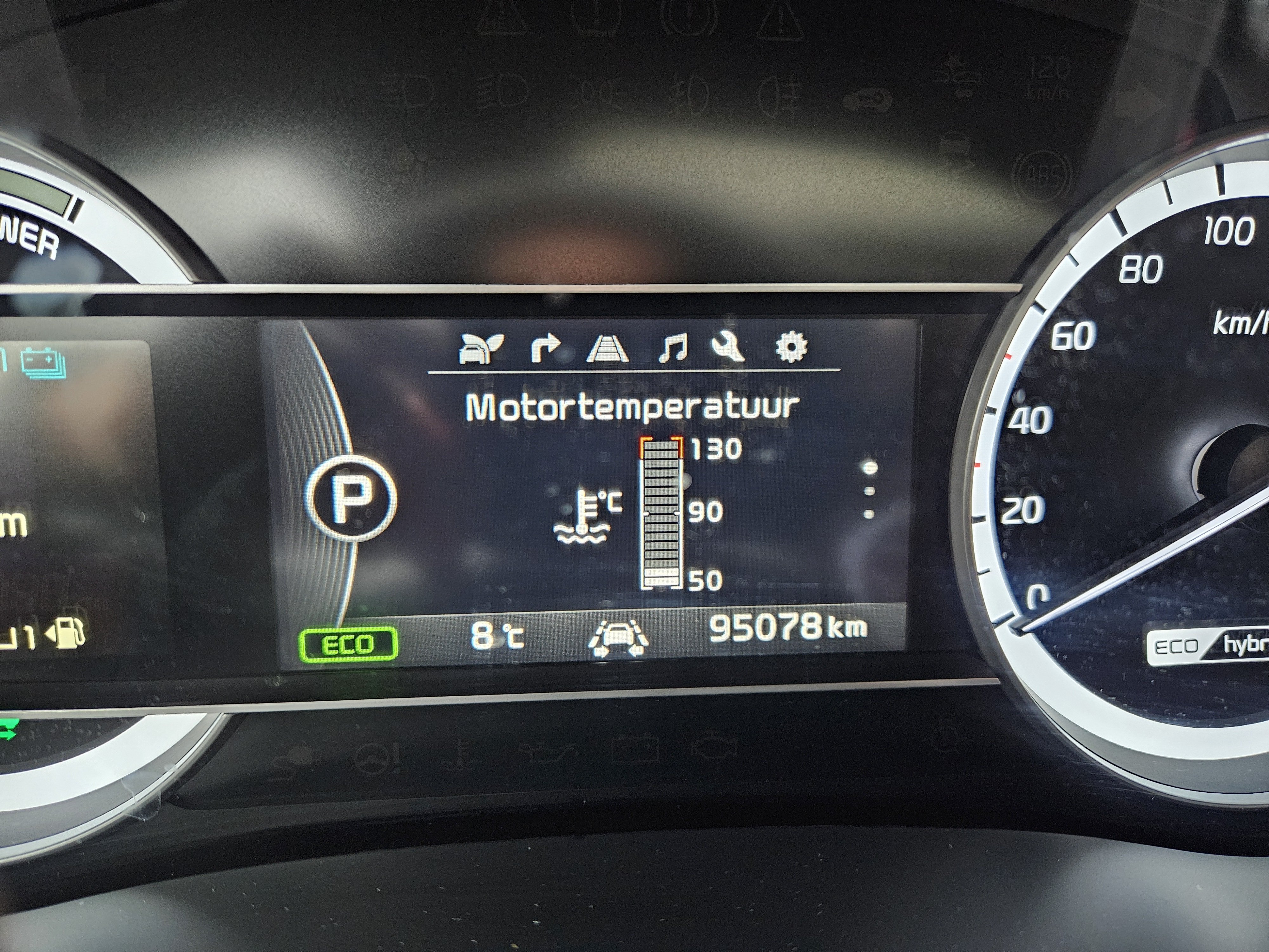

  3. Eerste foto is met starten in de ochtend, tweede na 3 keer opnieuw starten en een klein ritje.
  4. Hallo, Wij hebben sinds kort een KIA Niro executive line uit 2017. Bij een koude start in de ochtend komt het waarschuwingslampje van het koelvloeistof tempratuur aan, deze geeft dan het maximalen 130 graden aan, ook hoor je de ventilator meteen aanslaan. Als we de auto weer uitzetten en na even te wachten weer aanzetten dan is de melding ook weer weg. Ik heb de auto uitgelezen en zag P0116 aan, daarom ook de koelvloeistof tempratuur sensor vervangen, helaas heeft dit niet werkt. Heeft iemand dit eerder meegemaakt? ik hoor er graag iets over. Afspraak voor naar de dealer staat op 28 maart.
