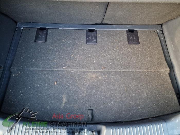

  6. Beste lezers, Ik heb de kofferbakplaat van mijn Kia Rio 3 beschadigd door tegels te vervoeren, waardoor deze plaat/deksel volledig is ingezakt. Dit is het deel dat je omhoog kunt halen om toegang te krijgen tot de dubbele bodem. Hoewel het niet heel ernstig is, wil ik het nu toch graag vervangen. Weet iemand wat de productcode is van deze plaat/deksel? Ik bedoel het onderdeel zoals te zien is op de bijgevoegde foto (de foto is niet van mijn eigen auto). Daarnaast ben ik ook op zoek naar de productcode van de antenne van de Kia Rio 3, zodat ik deze gelijk kan meebestellen. Alvast hartelijk dank! Met vriendelijke groet, Felix
