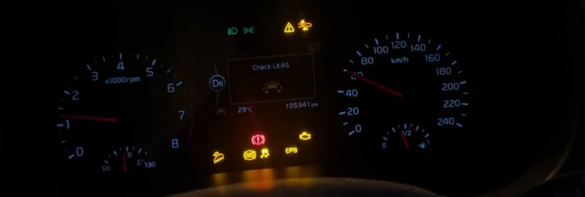

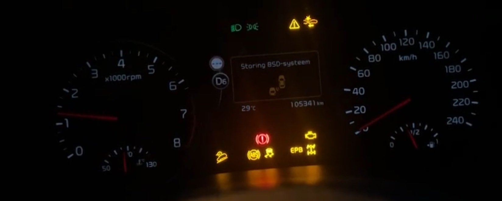

    Ik reageer op een bericht uit 2021  ivm een Sportage van 2016 waar alle dashboardlampjes branden en diverse meldingen op het dashbord komen, bij voorbeeld:  check LKAS  en storing BSD systeem. Bij deze topic was het de Vacuümpomp. Ik heb Zo n gevoel dat mijn dochter momenteel hetzelfde probleem heeft. Weet je welke Kia dealer het in Eindhoven heeft opgelost?
    Ik wil nl. het oem-nummer van die bewuste vacuümpomp hebben als ook werkelijk dat het probleem is.
    Graag advies cq hulp hierin gevraagd omdat mijn dochter momenteel op vakantie is met betreffend voertuig.
    Zij rijd een Sportage 1.6 uit 2017 (produktie 2016)
    Met dank.  mvrgr

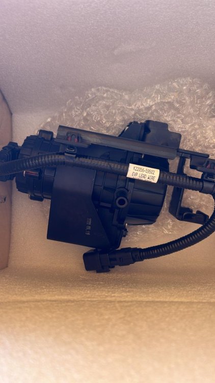

      Hoi Rinus: de storing is nu verholpen en het was idd de vacuümpomp. Het originele nummer was 59200-D3000
      mijn schoonzoon heeft er1 in Ankara gekocht en deze zelf gemonteerd (was redelijk makkelijk) Hij kostte daar ruim 350,- € dus al met al, valt t nog mee. Bedankt en groetjes

  2. Goede avond, ik ben nieuw op dit forum om op een spoedvraag een hopelijk antwoord te krijgen; Mijn dochter is op 07-07 op vakantie naar Turkije gereden en gisteren de 11-07 aangekomen. Ze rijdt een Kia Sportage uit 2017 (produktie 2016) en het is een 1.6 benzine. Onderweg zijn opeens heel veel dashbord lampjes gaan branden en volgens meerdere forums zou dit de vacuümpomp kunnen zijn. Nu heb ik via Partslink24 met het chassisnummer een origineel nummer gevonden van de vacuümpomp, maar ik ben niet zeker of er meerdere vacuümpompen op deze auto zitten. Het OEM nummer van degene die ik gevonden heb is de 59200-D3000. Omdat zij daar zit en ik hier in NL het een en ander voor haar kan opzoeken wil ik graag weten of dit met zekerheid de juiste pomp is. Kan iemand op dit forum dit mij bevestigen zodat ik haar de juiste info kan geven. foto is toegevoegd. Alvast dank voor de eventuele hulp.
