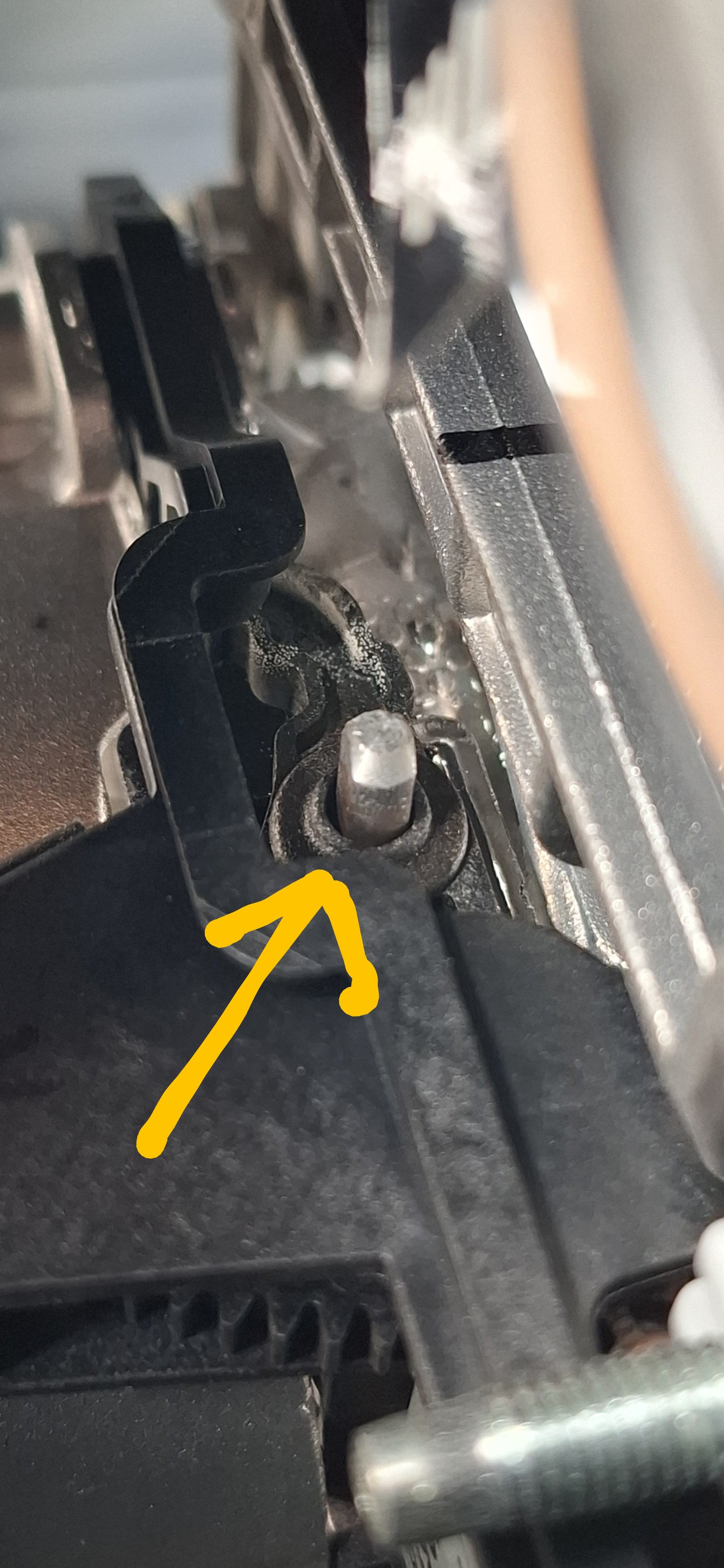

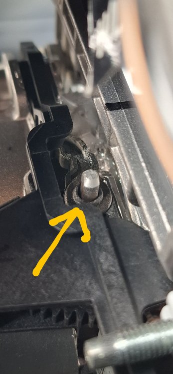

  1. Opgelost en spijker plat geslagen en warm gemaakt en tussen de plastic en de naaf gedaan nu werkt alles weer
  2. Oké dankje ik ga het proberen. Maar kan je de koplamp ook helemaal uitelkaar halen?

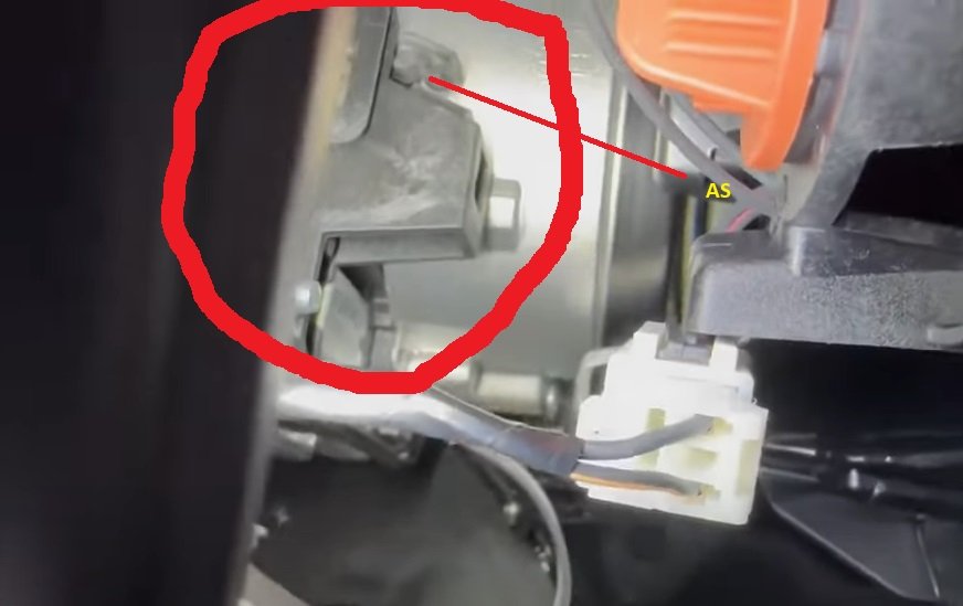

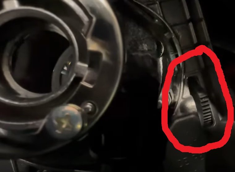

  3. Als ik gootlicht aanzet, gaat enkel de linkerkant groot licht aan. Ik heb de complete licht unit eruit gehad en ben tot ontdekking gekomen dat de as de tandwiel module niet beweegt. Bij Kia garage geven ze aan dat de hele koplamp vervangen moet worden. Kan iemand me vertellen hoe de binnen unit van de koplamp eruit te halen.?
