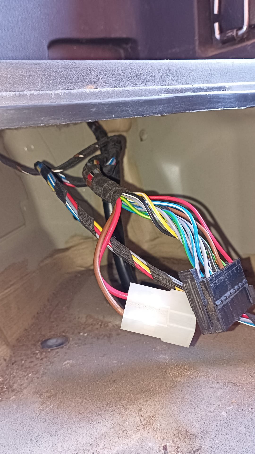

  1. Uiteindelijk blijkt de theorie te kloppen met de praktijk. Beschadigde kabel (nog geen 2mm) achter het linker achterpaneel kofferbak. Hier zitten de diverse connectoren voor de achterlichten etc. Toch in de loop der jaren licht tegen een scherp randje geschuurd. Stukje isolatie taper erover en opgelost. TCS Off / ABS was een kwestie van reset en even rondje rijden.

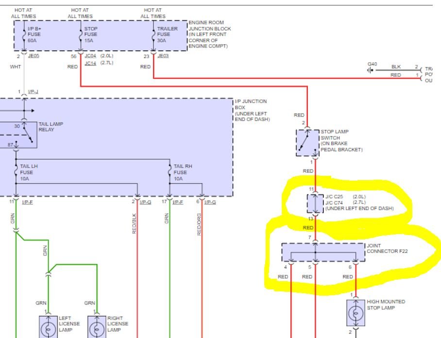

  4. Additioneel: weet iemand waar deze verbindingen zich bevinden? En of dat er een soort van comfort modules in de bedrading aanwezig is? Meestal vocht bij dergelijke verbindingen/modules is funest, maar dan moet je wel weten of deze er zijn en of waar deze zich bevinden. Met name de in de afbeelding omcirkelde punten zijn belangrijk om te vinden en om stukken bedrading/connecties uit te kunnen sluiten.

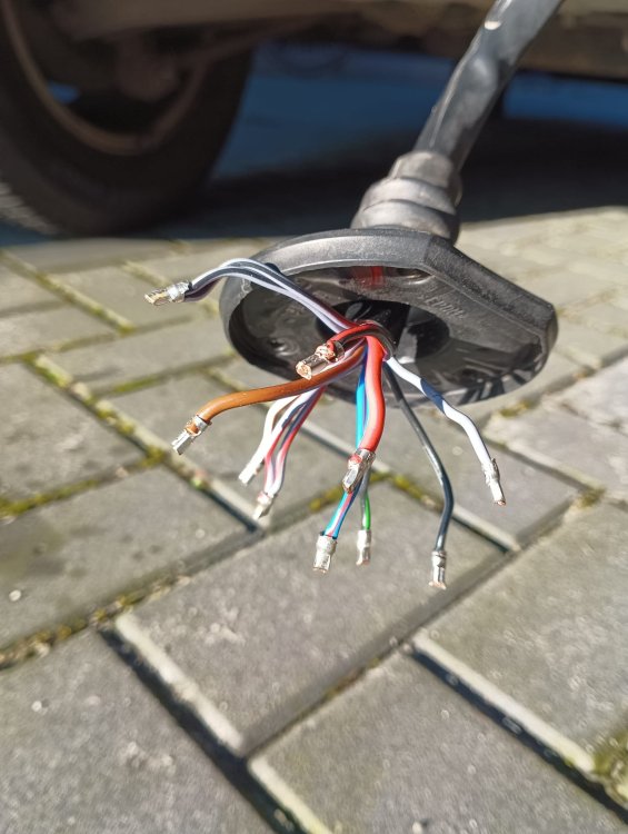

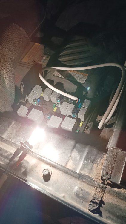

  5. Als eerste dank voor de terugkoppeling! Een draad doorgesleten zou wel heel raar zijn daar deze niet gerelateerd zijn tot draaiende en of bewegende delen. Enige in dit verband is het 3e remlicht; echter is deze bedrading helemaal nagekeken en zien we geen beschadigingen/breuken. Zoals je ziet op de foto ook hier naast de multi meter ook de "lampjes" test. Deze heeft de plaats van de zekering ingenomen en het rempedaal houden we ingedrukt. Echter ook met het ontkoppelen van de volledige achter licht units, 3e remlicht, trekhaak bedrading en jaeger canbus systeem, blijft het lampje vol branden. Hierbij ook de zekeringen een keer allemaal eruit genomen om te kijken of er misschien een sluiting vanuit een ander circuit kan komen. Daarnaast ook de kabelboom onder het dashbord als ook de connector naar de remlichtschakelaar bewogen om te kijken of er een breuk/sluiting kan zijn. Helaas ook geen resultaat. Nu ben ik de draadboom vanuit de achterverlichting gaan volgen en ik kom een orignele connector tegen in het chassis achter het rechter achterlicht!? Klote plaats daar je dan heel je binnenpaneel moet gaan verwijderen om daar bij te kunnen komen?! Je krijgt het niet door de opening naar buiten.
  6. Ondanks alle verwoede pogingen nog geen oplossing. Achterlicht units ontkoppeld, multicon 13 polig volledig gedemonteerd, canbus trekhaak los gemaakt, 3e remlicht ontkoppeld, remschakelaar vervangen, bedrading en connectoren nagekeken. Echter blijft de zekering springen zodra je het rempedaal intrapt en connector pin 1 & 2 met elkaar koppeld. Nu las ik ergens iets over een remlichtrelais? Hierover krijg ik echter niets terug gevonden !? Verder is alle bedrading van de auto nog origineel en zijn er geen aanpassingen doorgevoerd.
