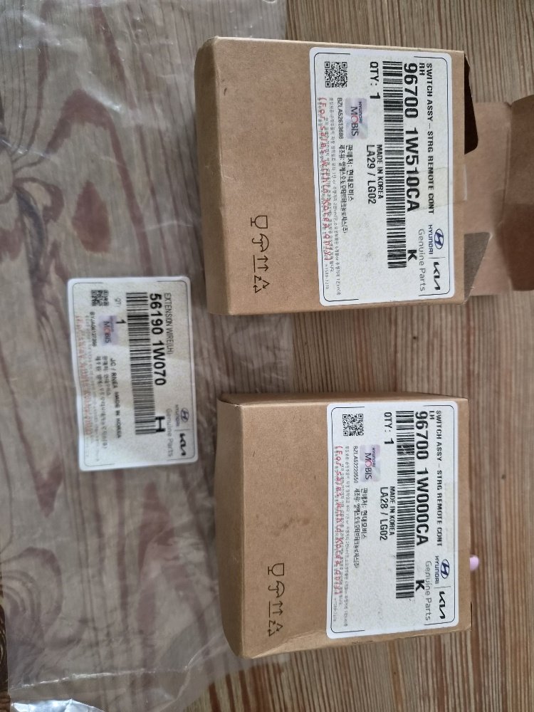

  6. bedankt voor je snelle reactie. Ik heb de andere deel (licht grijs) niet erbij gekocht. Ik had een vermoeden dat dit niet nodig was. Thanks, ik ga de laatste deel dan ook erbij kopen. als dit mijn probleem oplost.
  7. Goedemiddag, Ik heb een Kia Rio uit 2012 pluspack alleen ik heb geen cruise control. Wel heb ik de andere knoppen met de stuurbediening. Ik heb op verschillende forums op deze site al gelezen dat het mogelijk is om een cruise control in te bouwen. Ik heb aan de hand van jullie forum het volgende gekocht: 96700 1W000CA, 96700 1W510CA en 56190 1W070 Echter na het inbouwen werken mijn knoppen niet. Ik heb daarna tijdelijk de oude stekkers met bediening weer aangesloten en dit werkt wel meteen. Wat doe ik verkeerd???
