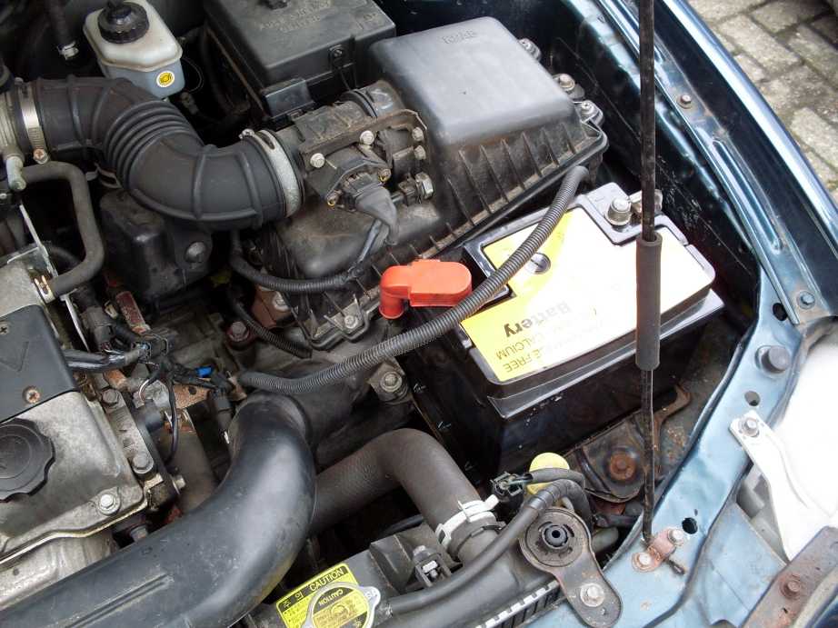

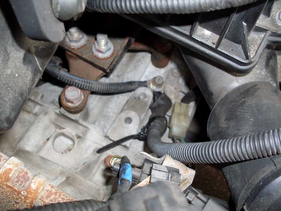

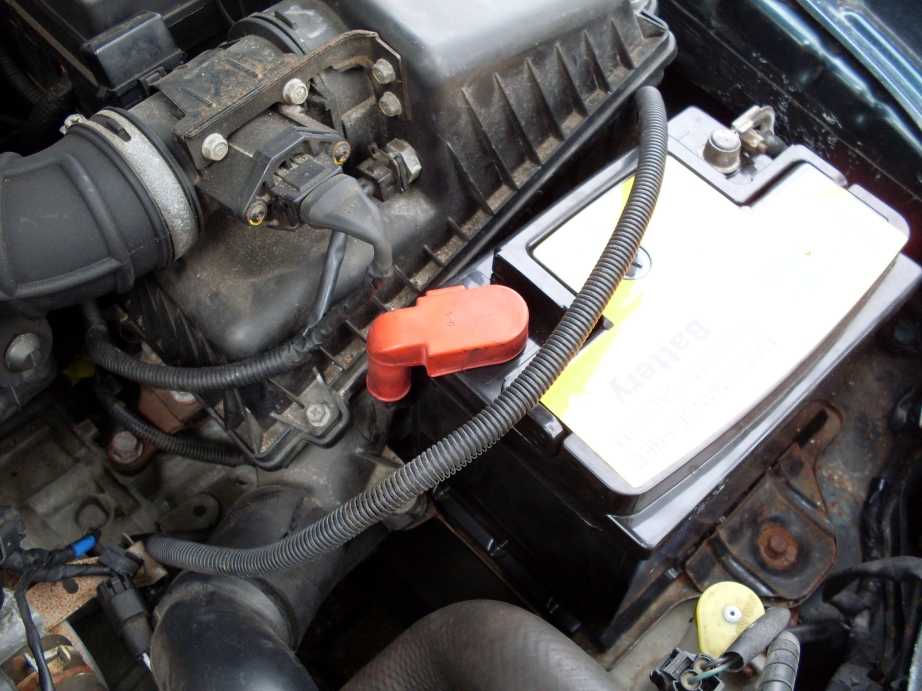

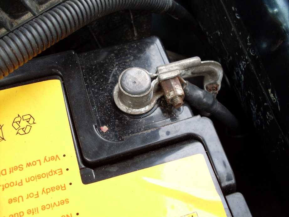

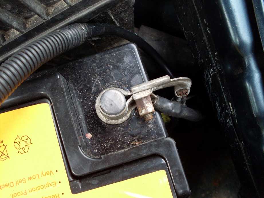

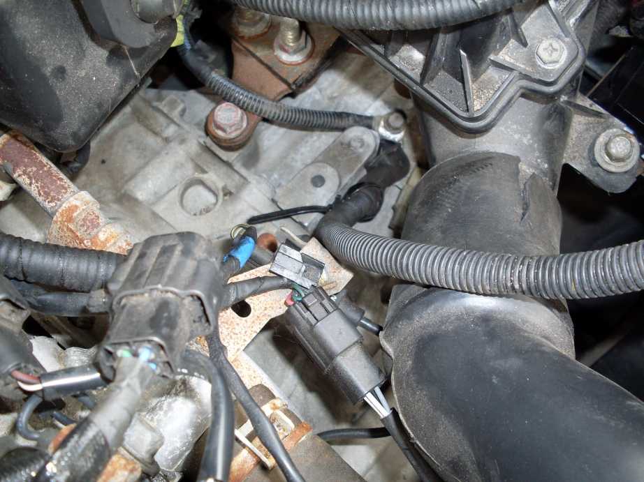

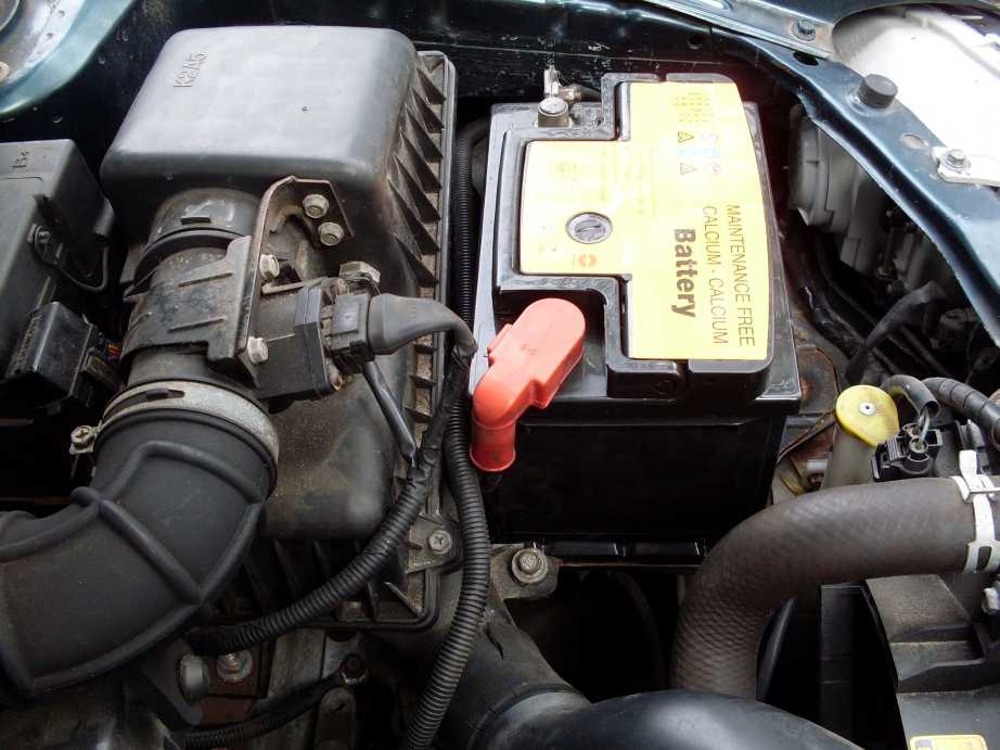

  2. Update startprobleem Shuma, Ik ben van verschillende kanten benaderd door KIA eigenaren met hetzelfde probleem. Hierbij nadere details van de door mij aangebrachte parallelkabel. De kabel is een stukje 16 kwadraat met aan beide uiteinden een kabelschoen. De ene kabelschoen is verbonden met de minpool van de accu, de andere kant is direct verbonden met het motorblok. De foto´s spreken denk ik voor zich. De kabel loopt normaal genomen keurig achter de accu langs, maar is voor de foto´s wat omhooggetrokken. Veel succes, Grt RobB

  7. Startmotor draait te langzaam, maakt lawaai, motor slaat niet aan. Nadat de dealer drie maal! de accu had vervangen en daarna de startmotor bleef het probleem bestaan. De dealer wist het ook niet meer en ik hoefde niet meer te komen. Nadat het probleem enige tijd verholpen leek, stak vorige week (week 24-2011) het probleem de kop weer op. Toen ben ikzelf maar gaan kijken en meette een spanning tussen het geaarde motorblok en de minpool van de accu. Er was dus een weerstand aanwezig in de min leiding. Als gevolg van deze weerstand ontstond er door de startstroom een grote spanningsval bij het starten, waardoor de startmotor op een te lage spanning stond met alle gevolgen van dien. Nadat ik een parallelkabel had aangebracht tussen de minpool van de accu en het motorblok bleken alle problemen als sneeuw voor de zon verdwenen. Dit was de tweede maal dat mijn dealer het niet wist en heb hierdoor hoge kosten gehad... Ik hoop dat deze tip voor jullie bruikbaar is. Grt RobB
