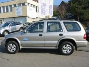

  1. Zonder meer de beste tip die erbij zat! De dorpsgarage is naar een Kia-station geweest waar ze konden uitlezen. Er bleek een kabeltje binnenin een of ander hoesje los te zitten (euh..., sorry voor dit gespecificeerde antwoord, maar mijn vrouw heeft met de monteur gesproken) In het volste vertrouwen dat dit probleem nu opgelost is: jongens, bedankt voor je reacties!!
  2. Geen suggesties? Dat zou jammer zijn. Zouden jullie nog eens willen meedenken? Alvast bedankt, Marcel.
  3. Drie weken geleden hebben wij een Kia Sportage aangeschaft bij de dorpsgarage, met 1 jaar garantie. We zijn al twee keer teruggeweest omdat het ABS-lampje spontaan gaat branden. Soms voel je ook het ABS terug in het rempedaal. De garage is bereidwillig genoeg, en heeft "een boutje vastgedraaid", maar het probleem is hiermee niet verholpen. In plaats van oneindig terug te moeten naar de garage probeer ik in dit Kia forum een mogelijke diagnose te achterhalen om de monteur de goede richting op te wijzen, voordat we gelijk gaan denken aan het vervangen van een (dure?) sensor, ofzo... Het lampje brandt niet altijd, maar eenmaal aan blijft 'ie de rest van de rit branden. Soms (maar ook weer niet altijd) is er een schokkerig gevoel in het rempedaal, terwijl er geen noodstop wordt gemaakt. De auto remt verder goed, maar we zijn toch een beetje onzeker over de ernst van dit kwaaltje. Omdat we toch nog garantie hebben, zouden we dit graag (defnintief) opgelost hebben.. Alvast bedankt voor jullie diagnostische suggesties! Grüezi, Marcel.
  4. Goedemorgen allemaal. Na een slechte ervaring met een onbetrouwbare autoverkoper in Zwitserland (helaas te laat ontdekt) heb ik een Hyundai Atos ingeruild voor een Kia Sportage 2000. Deze keer bij een betrouwbaarder dorpsgarage. Mijn vrouw rijdt er meestal in, en is in jubelstemming: da's toch heel wat anders dan zo'n klein "truttenschuddertje". Een klein maar hardnekkig probleempje heeft ons op jullie forum doen belanden. Maar ik heb al gezien dat de Kia Club NL veel meer te bieden heeft dan probleemoplossing. We hopen Blije Kia-rijders te worden. Grüezi, Marcel.
