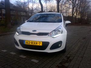

  1. Ik heb deze OZ Michelangelo wielen onder mijn wite Rio gehangen! Echt super gave velgen!
