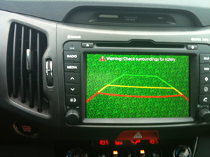

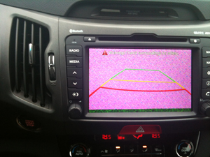

Er kwam echter een probleem bij. Na eerst al niet te willen opstarten (is één keer gebeurd) gaf, als je in de achteruit schakelde, het display een groen en rose beeld. Zo spontaan als dat begon was het ook weer weg en functioneerde het geheel weer prima. Alsthans voor een dag of twee. Daarna kwam het euvel weer terug. Ging weer weg enz. enz.
Bij de garage hebben ze wederom een nieuwe besteld maar hebben de oude even teruggezet. Hiervan werkte de achteruitrijcamera namelijk wel.
Gisteren kwam ik er achter dat ook deze het euvel inmiddels had. Als je gekleurde lijnen niet opkomen werd het allemaal prima maar als de rode, gele en groene lijnen moeten opkomen dan gaat het soms in beide gevallen fout.
Het is naar mijn mening dus niet iets dat in de radio zit aangezien het nu bij beide voorkomt.
