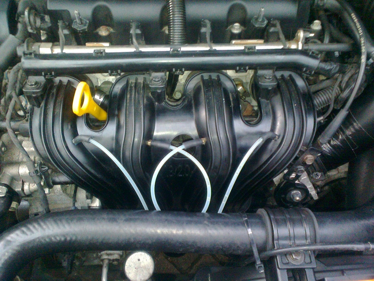

Hallo,
Heeft er iemand een Kia carens met een flashlube systeem?
Heb een setje gekocht maar zie geen mogelijkheid deze aan te sluiten tussen de klep en het spruitstuk, daar zit niet echt
de ruimte waar ik slangetje kan aansluiten volgens mij??
Heb hem nu voor de klep gezet, maar heb daar niet genoeg vacuüm, want krijg geen druppels )-;
alvast bedankt voor de tips
groetjes,
Wim
Bij mijn vorige auto hd ik dit ook. Om dit op te lossen hadden ze toen eengaatje in het spruitstuk geboord en hier een pijpje in gelijmd. Hierop vervolgens het slangetje van de flash lube aansluiten.
Werkte probleemloos, auto heeft er 2 ton op gelopen toen ik hen inruilde en liep nog als een zonnetje
Zouden er dan vier bij mij moeten worden, spruitstuk zit van voren naar beneden gebogen naar klep toe, waar je niet bij kan.....
Je hebt wel een slang die naar vier gaat heb ik al gezien, kan ik gewoon gaatjes in spruitstuk boren en die vier slangetjes er in tappen??
Volgens mij moet dat kunnen, ik zou het spruitstuk wel demonteren om te voorkomen dat je metaalgruis in je motor krijgt, Het is ff werk maar scheelt je een hoop narigheid
succes
Zo probleempje opgelost, spruitstuk is van kunststof dus ging makkelijk :clap:
Heb de gok genomen om hem er niet af te halen en ging goed.
Wil er wel foto bij doen maar ben daar nog niet uit...post-8051-0-52385000-1357236112_thumb.jpg
