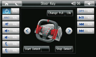

Maar er zit een witson navigatie paneel in die je moet kunnen verbinden met de knopjes die op het stuur aanwezig zijn (zoals geluid, volgende song enz enz)
Nu doe ik de setup en probeer ik ze te verbinden maar hij kan niet alle knoppen vinden.
Als ik detect doe dan vind hij niet alle knoppen.. .eerst wel maar de dag erna niet meer en was alles gewist.
Als ik nu de knop liedje verder inklik dan gaat mijn Snelheidsmeter op mn dashboard ineens omhoog >..... heel raar.
Weet iemand hoe ik dit kan resetten en goed kan instellen?

Helaas krijg ik het al niet goed ingesteld, hij herkend een aantal keys op het stuur helemaal niet.
Als ik dan alles uitzet en het weer opnieuw doe dan ziet hij sommige keys op het stuur weer wel en andere weer niet.
Het lijk ook wel alsof sommige keys steeds iets anders doen.... net weer geprobeerd en als ik nu pijltje omhoog druk (normaal zou je dan naar het volgende liedje gaan)... gaat mijn snelheidsmeter ineens omhoog.
Zouden de draaiden verkeerd zitten? Ooit toen ik hem net had kon ik alles wel goed instellen.

normaal is dit niet mogenlijk maar ik weet niet hoe het is aangesloten
mischien hebben ze de verkeerde key draad gebruikt maar het klinkt me meer als een sluiting
mischien is er ergen een draad door geschuurd ergens achter de radio
