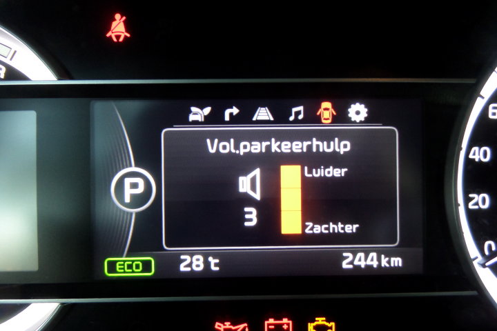

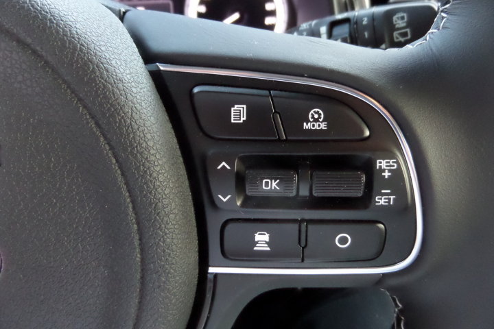

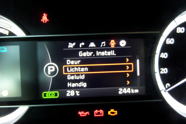

Oplossing Wimis on Geplaatst 23 Augustus, 2016 Oplossing Geplaatst 23 Augustus, 2016 Eens kijken of je net zoiets hebt?Dit zit op mijn stuur: Dat boekje links bovenin indrukken. En dan naar gebruikers instellingen. Krijg ik dit menu. Ga nu naar Geluid En klik op OK Vervolgens krijg je: Volume Parkeerhulp En die kan je dan zachter zetten 5 1 Quote

Benito Geplaatst 23 Augustus, 2016 Topic Starter Geplaatst 23 Augustus, 2016 Idd, prachtige uitleg van Wimis on! Het is gelukt! Er zitten zoveel opties en mogelijkheden op dat het in het begin wat zoeken is. Je krijgt heel veel voor je geld. 2 1 Quote
