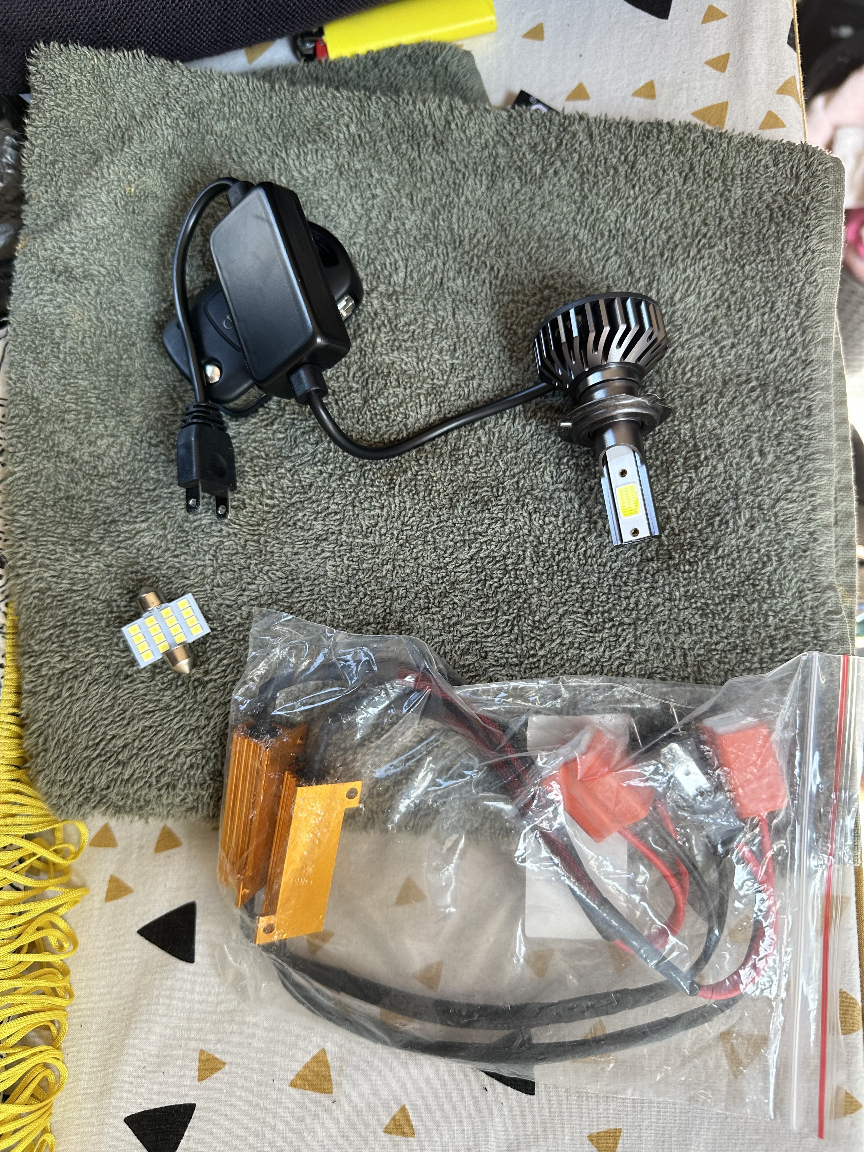

larsoN Geplaatst 24 Juni, 2023 Geplaatst 24 Juni, 2023 Hallo, ik heb een led h7 set liggen en heb ze al getest en gemonteerd alleen krijg de huidige afdekkap er niet meer op omdat deze niet diep genoeg is. hebben jullie alternatieven? Quote

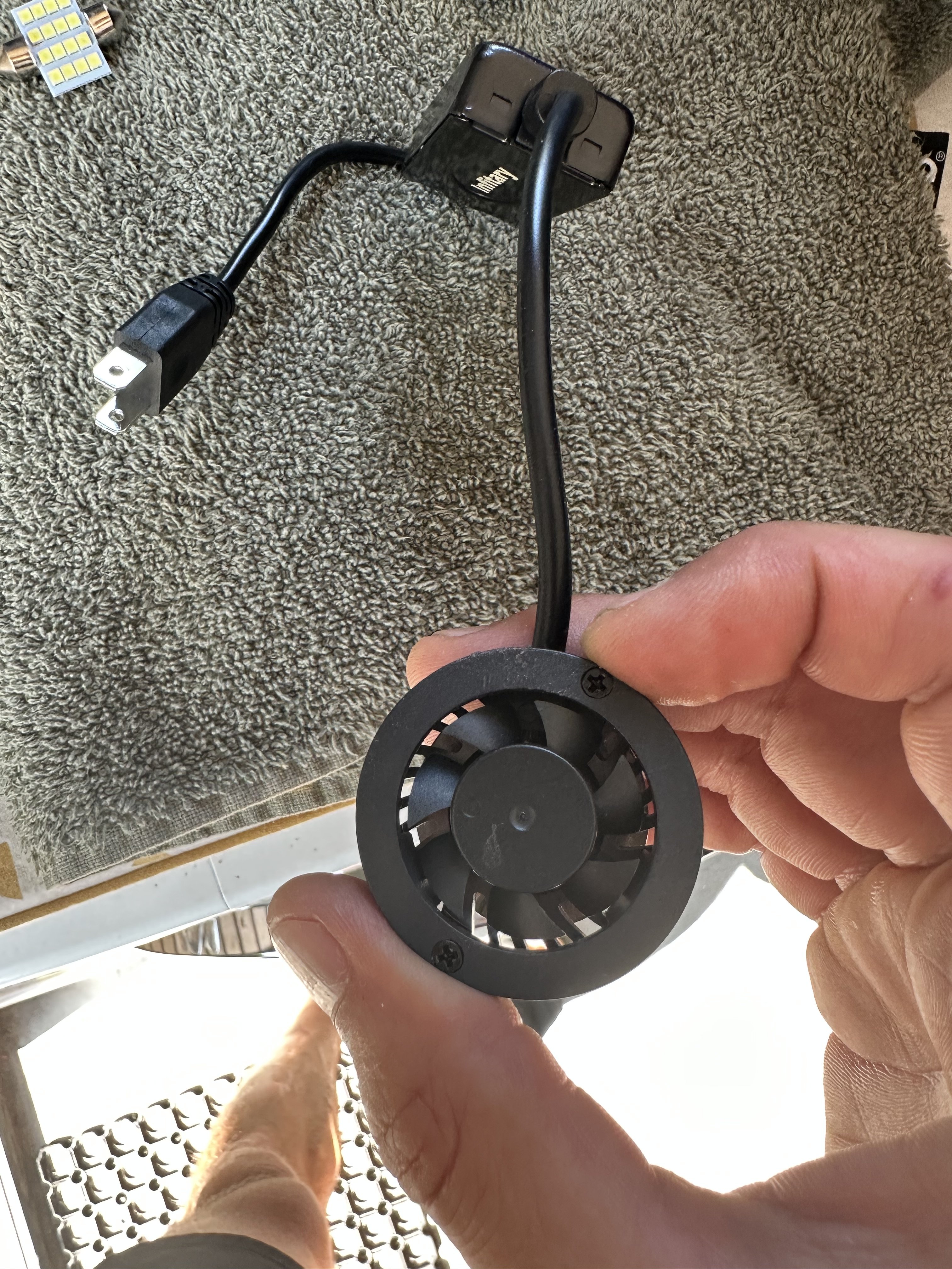

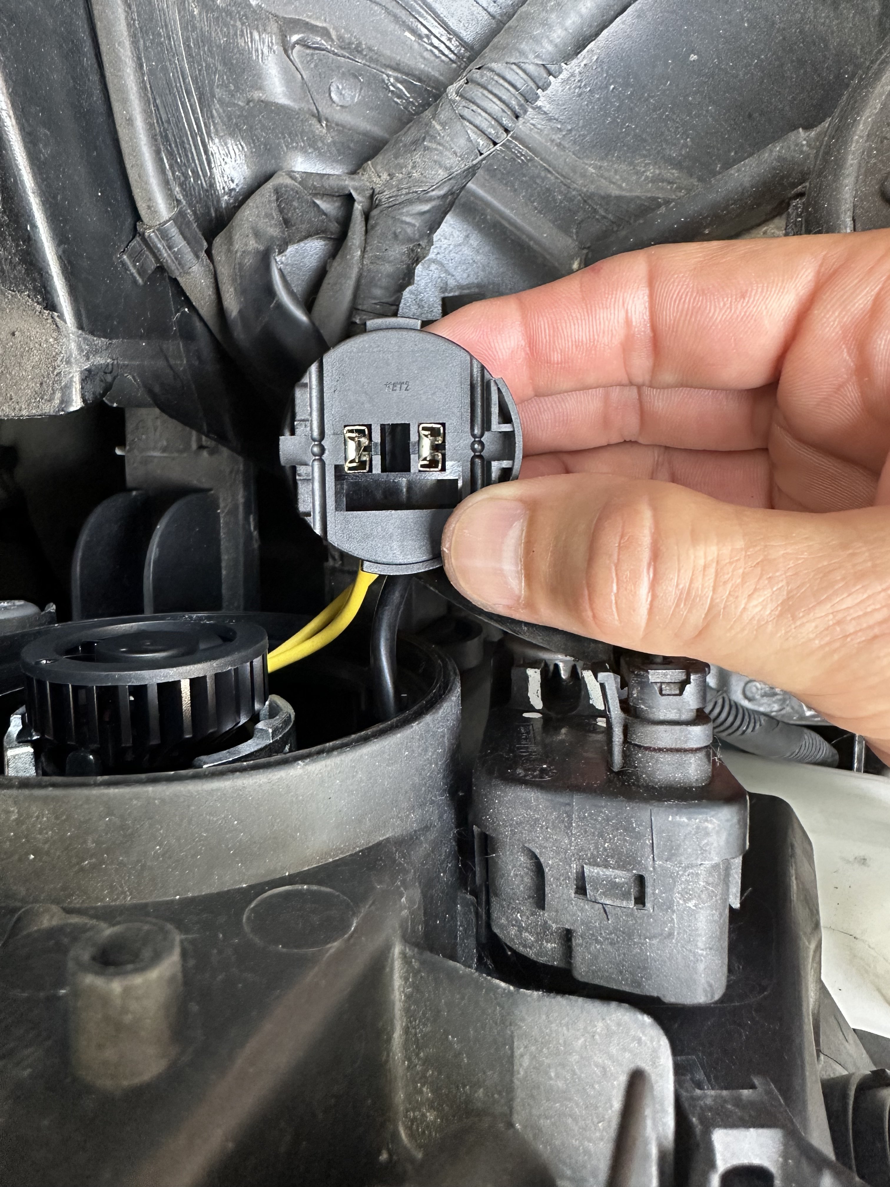

larsoN Geplaatst 24 Juni, 2023 Topic Starter Geplaatst 24 Juni, 2023 (aangepast) 14 minuten geleden, zei larsoN: Hallo, ik heb een led h7 set liggen en heb ze al getest en gemonteerd alleen krijg de huidige afdekkap er niet meer op omdat deze niet diep genoeg is. hebben jullie alternatieven? 14 minuten geleden, zei larsoN: Wil graag de originele stekker behouden, zie foto 3. Dus de afdekkap past niet tenminste zit dan klem tegen de fan van de lamp. 24 Juni, 2023 aangepast door larsoN Quote

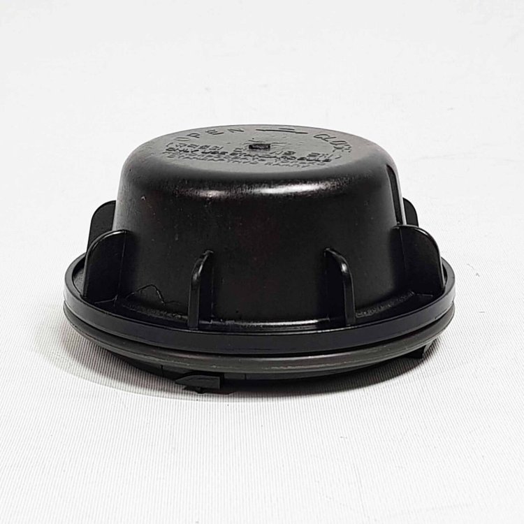

xtra40 Geplaatst 24 Juni, 2023 Geplaatst 24 Juni, 2023 Stekkers kun je simpel uit het lamp houder drukken ff aftappen dan ben je dat grote ding kwijt kun je simpel dan goed bewaren als je weer origineel wilt gaan verder kun je doppen van een Kia rio sedan kopen die zinken stuk hoger en dan past alles perfect zal nog even zien of ik het orginele nummer van de sedan doppen kan vinden Quote
larsoN Geplaatst 25 Juni, 2023 Topic Starter Geplaatst 25 Juni, 2023 Ja dat is goed, zou mooi zijn als je hier een oem nummer van hebt! Quote
Oplossing xtra40 Geplaatst 25 Juni, 2023 Oplossing Geplaatst 25 Juni, 2023 @larsoN dit zijn de hoge doppen met het onderdeel nummer Quote
