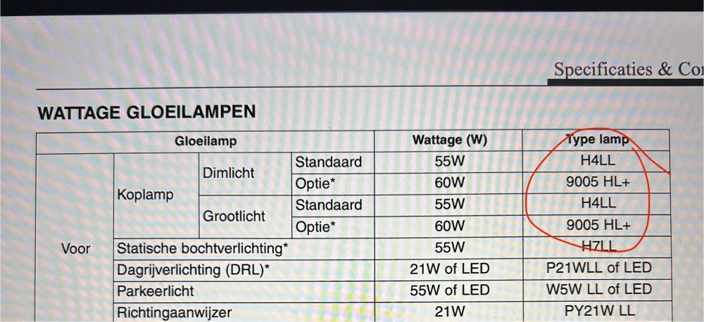

Mark046 Posted December 18, 2023 Posted December 18, 2023 Hoi, Ik heb een Dynamicline uit 2018. Onderstaande lampen besteld maar ik krijg ze er niet in. Fitting is HIR2 9012 (wat overigens raar is, in mijn 2017 Rio 4 zat H7 meen ik).Het zwarte kunststof boven de blauwe ring is in werkelijkheid iets hoger. Denk dat dat het euvel is. Kan iemand een andere lamp aanraden die wel past? Merci! Quote
Solution xtra40 Posted December 18, 2023 Solution Posted December 18, 2023 volgens mij moet je hb3 / 9005 lampen hebben ik heb voor mij zelf net nieuwe besteld https://nl.aliexpress.com/item/33026879806.html?spm=a2g0o.order_list.order_list_main.11.480779d2Y0zQ66&gatewayAdapt=glo2nld Quote
Mark046 Posted December 18, 2023 Author Posted December 18, 2023 Potver ik denk dat je gelijk hebt volgnes het boekje. My bad. Je hebt dus met canbus besteld zie ik. Quote
