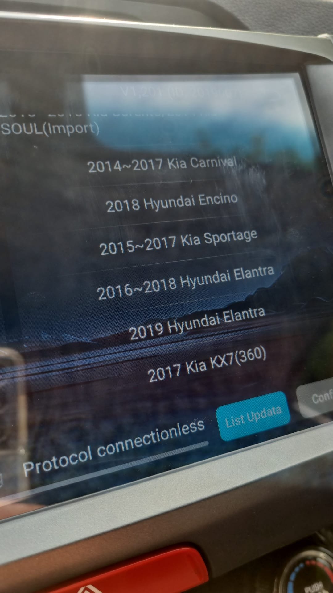

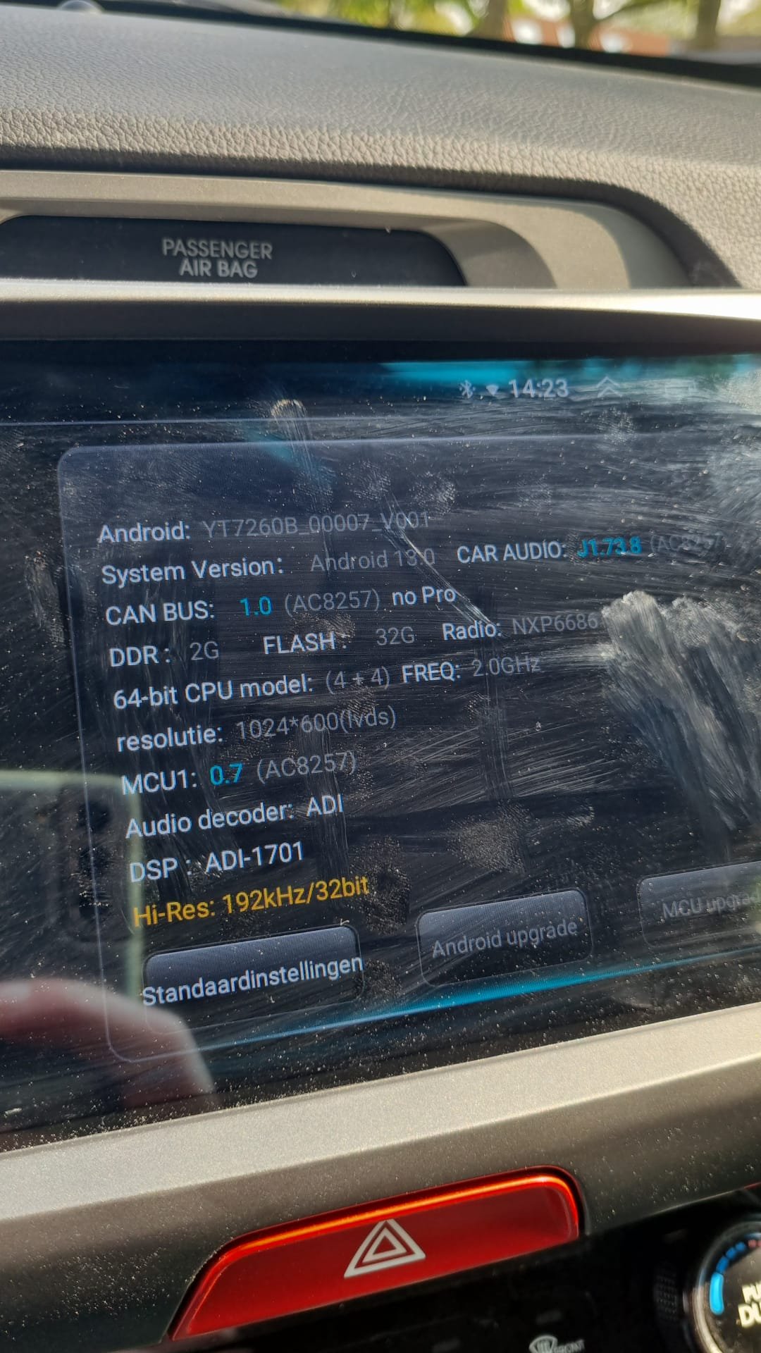

Na veel inlezen en kijken hoe dit zorgvuldig te doen deze gisteren geïnstalleerd. Alles werkt in principe naar behoren, behalve de stuurbediening voor geluid. Het nieuwe display zou dit moeten ondersteunen maar ik kom er niet geheel over uit. Mijn vermoeden is dat de CAN bus nog goed ingesteld moet worden. Daar heb ik al wat naar gezocht in de instellingen (staan veelal onder Hyundai erbij). Echter het model 2011 vind ik niet (of de gehele serie daarvan).

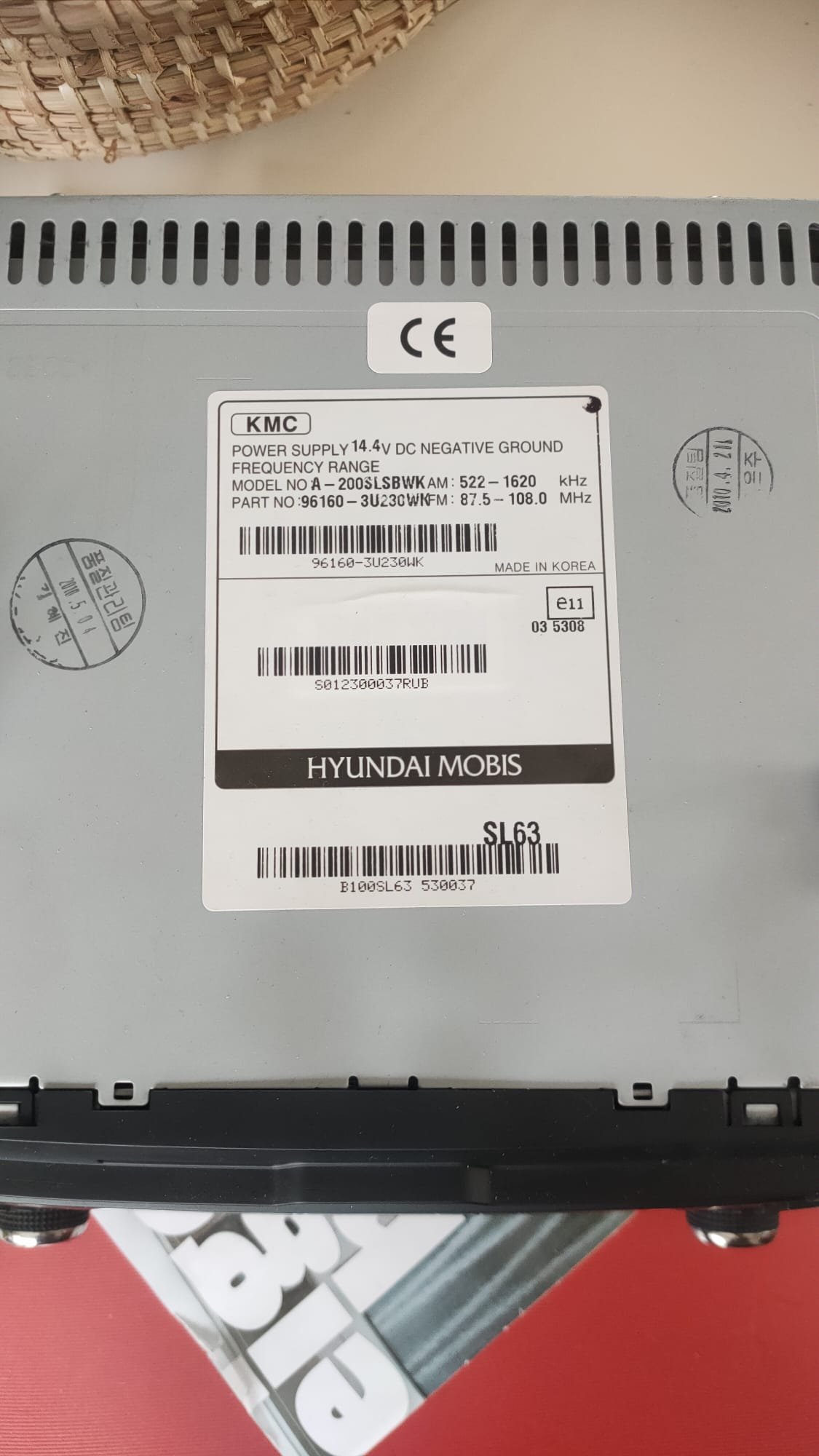

Als ik de CAN bus instel op geen protocol lijkt die wel wat te detecteren, echter pak ik een protocol zo dicht mogelijk bij mijn KIA zegt die meteen disconnected. (Zie bijgevoegde foto's).  Foto van de originele unit ook erbij gedaan mocht dat eventueel handig zijn.
Iemand hier ervaring mee, of heb ik wellicht iets over het hoofd gezien met installatie?
