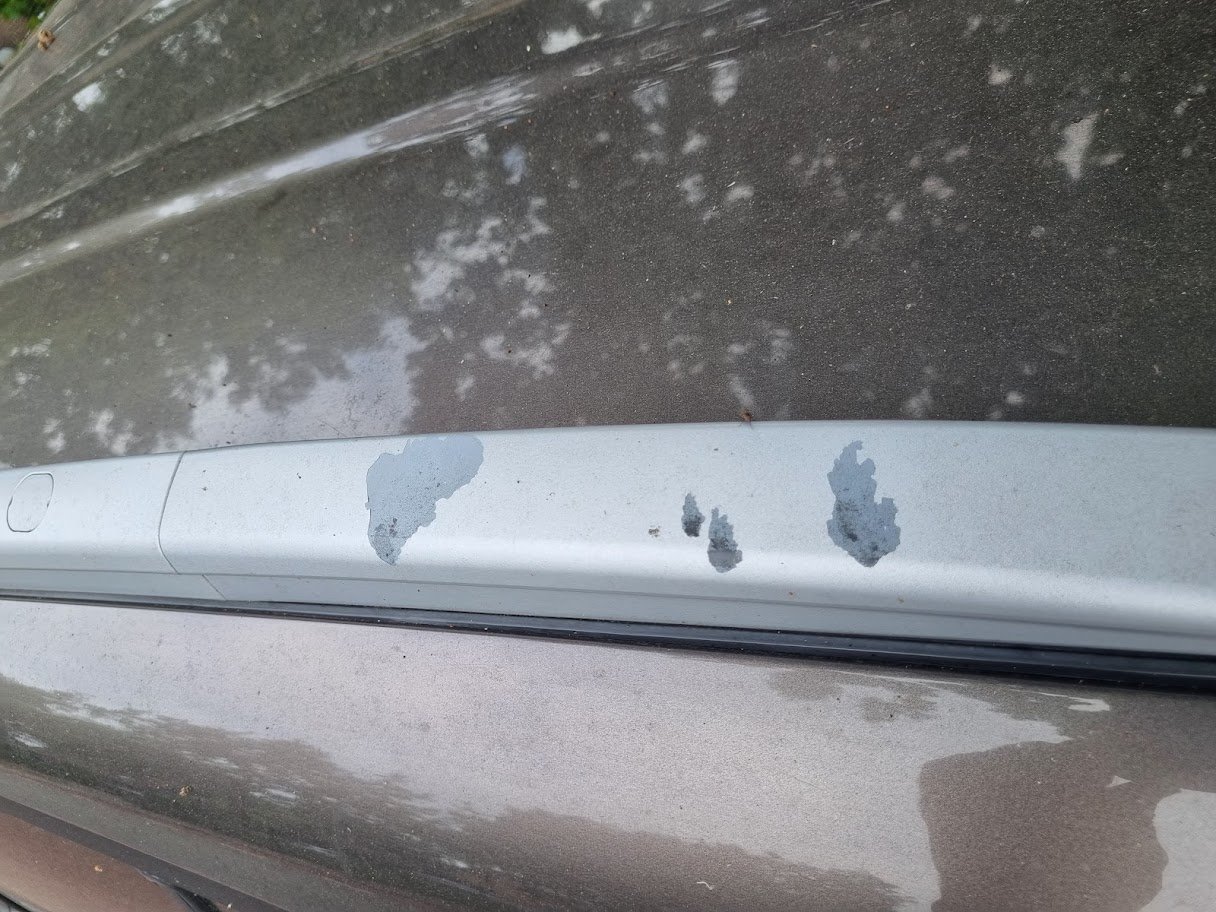

Laatste jaar zag ik wat "kale" plekken op mijn dakrails. Het klinkt bekend voor meer forum leden 😉

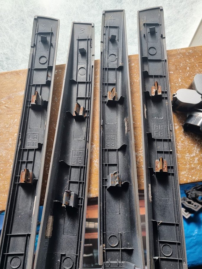

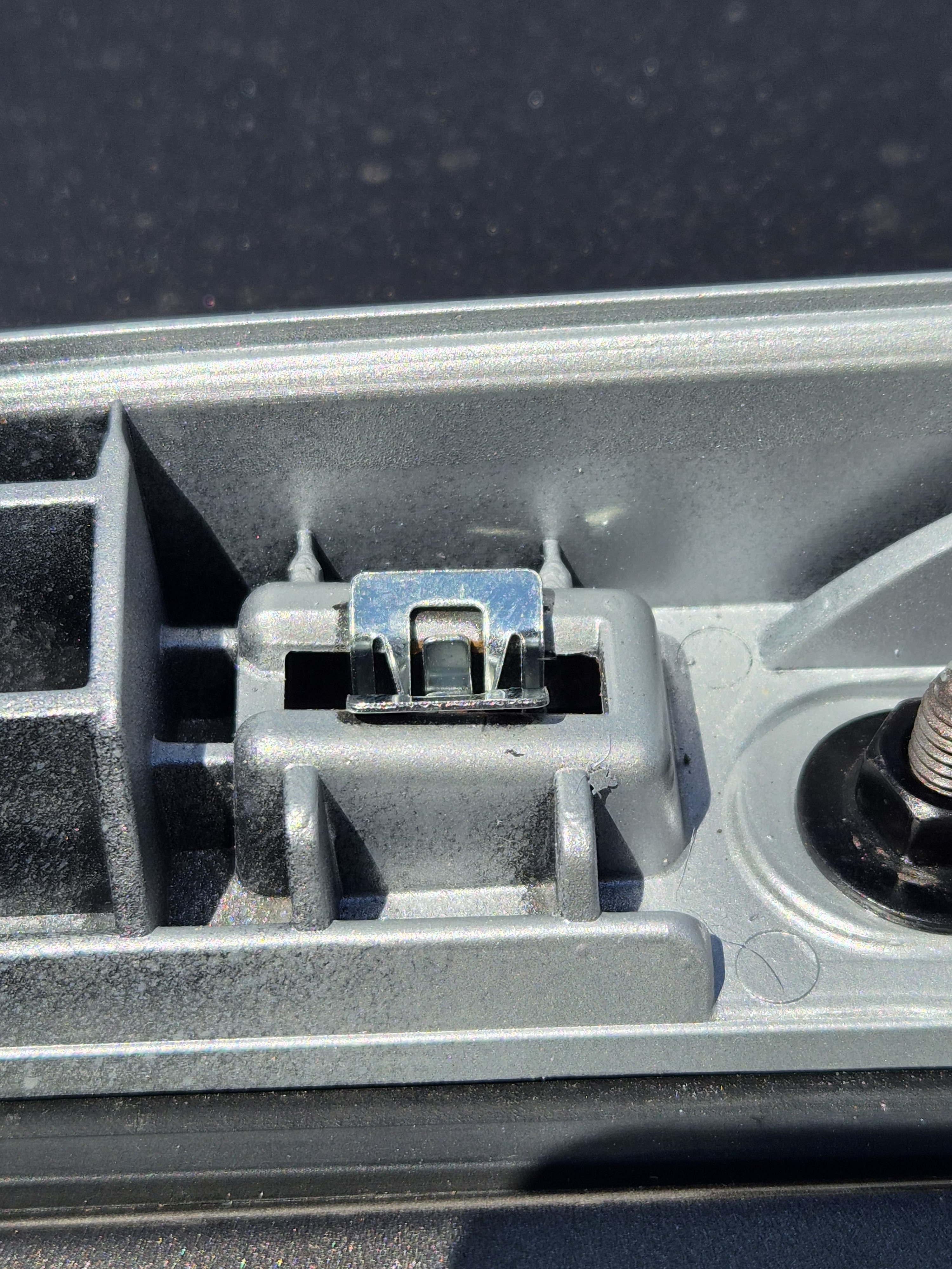

Eerst was ik van plan om zelf de dekrails te demonteren en handmatig over te spuiten. Alleen zat ik ,net als meerdere mensen, met de vraag wat voor kleurcode en soort lak kan ik hiervoor gebruiken. Heb al een paar Sportages gezien met dakrails met kleur verschil en dat storde mij. Eentje die ik op mijn werk zag was behadelt met plastidippen. Het zag niet zo mooi en strak uit helaas.

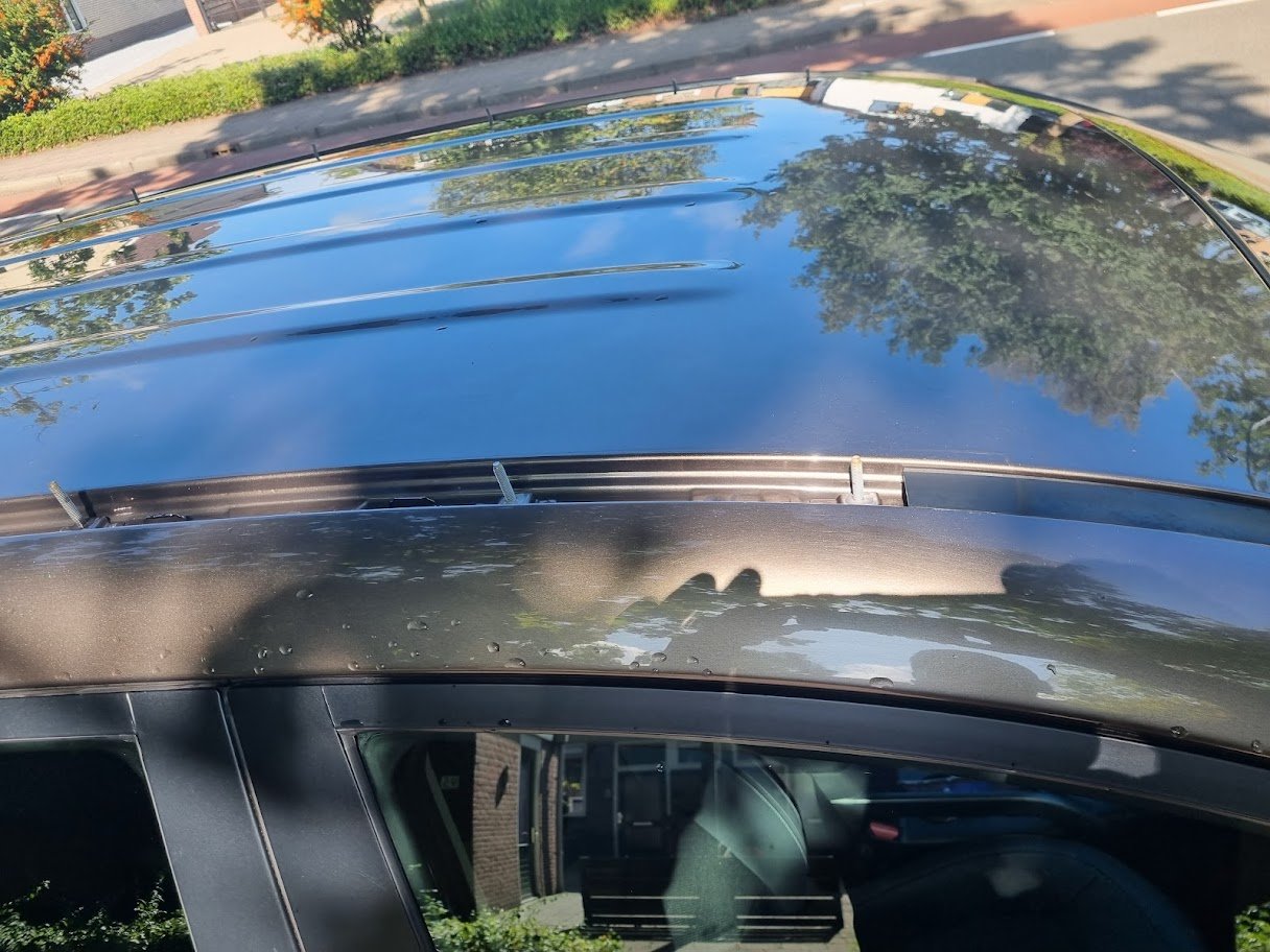

Maar toen ging ik langs een paar schadeherstelbedrijven om offerte te vragen. Eentje bij mij in de buurt gevonden met meer dan redelijk prijs (€ 250 ex btw). Enige wat ik hoefde te doen was zelf dakrails demonteren en later monteren.

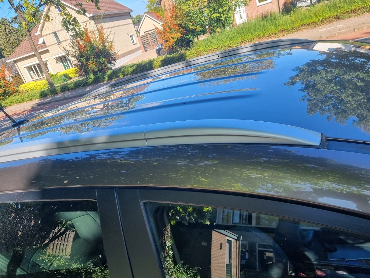

En dit is het resultaat.
Het viel nog mee wat werk en kosten betreft.
Ik hoop dat dat klein verslagje iemand kan helpen.
Gr. Sam
  • 10 maanden later...

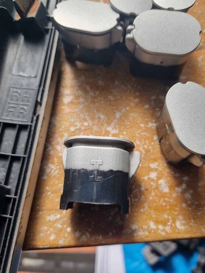

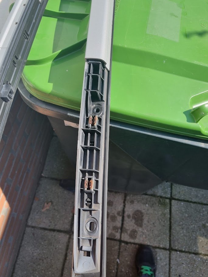

Beste Sam. leuk verslag. Hier heb ik de dakrails ook al een keer onderhanden genomen. De kale plekken komen puur en alleen door inwerking van het (UV) zonlicht. Zelfde stappen doorlopen alleen zelf gespoten. Tevens de klemmetjes die de kopstukken vast houden vervangen. Deze zijn niet los te krijgen maar gelukkig wel bij Ome Alie uit China.
