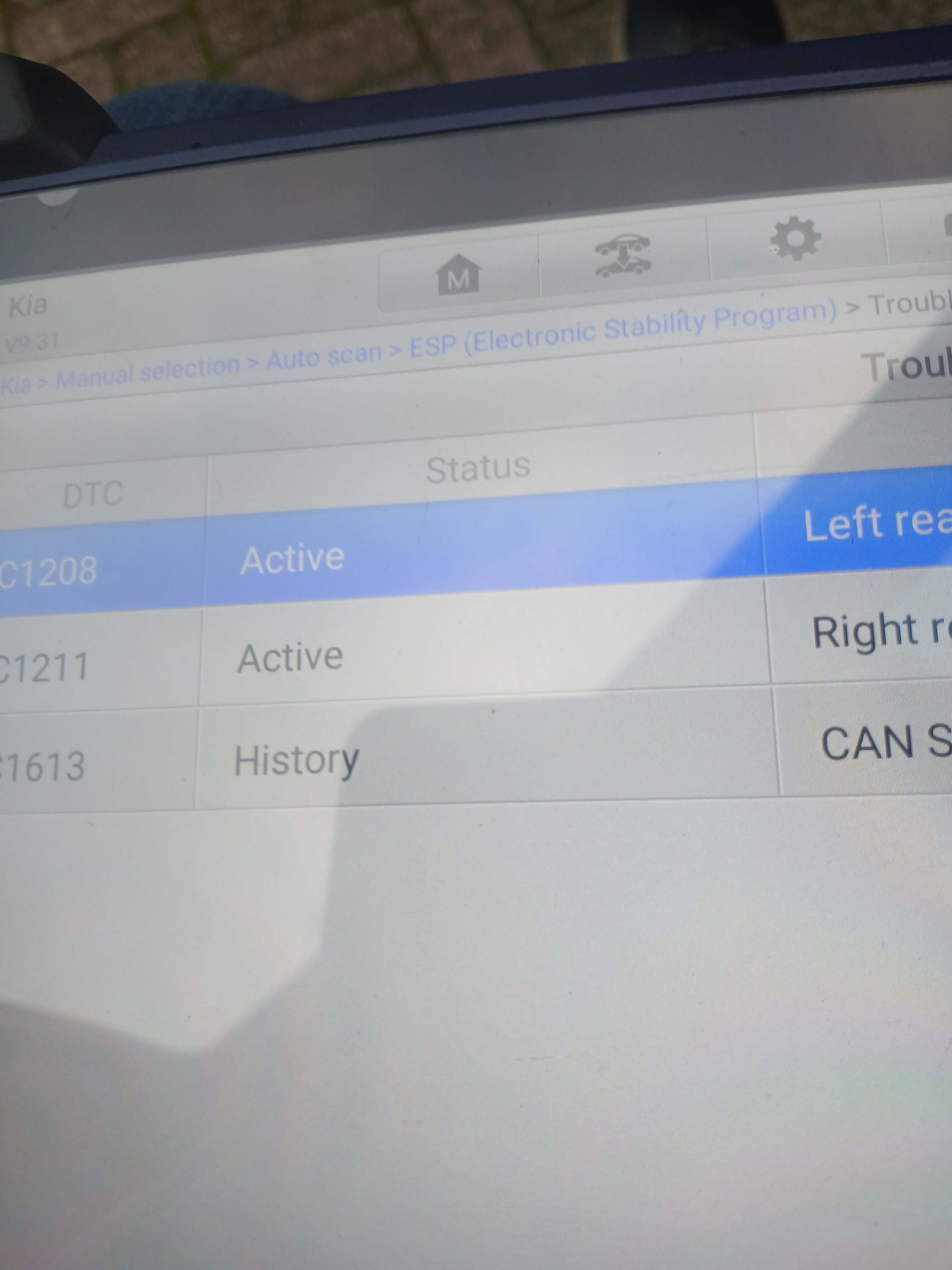

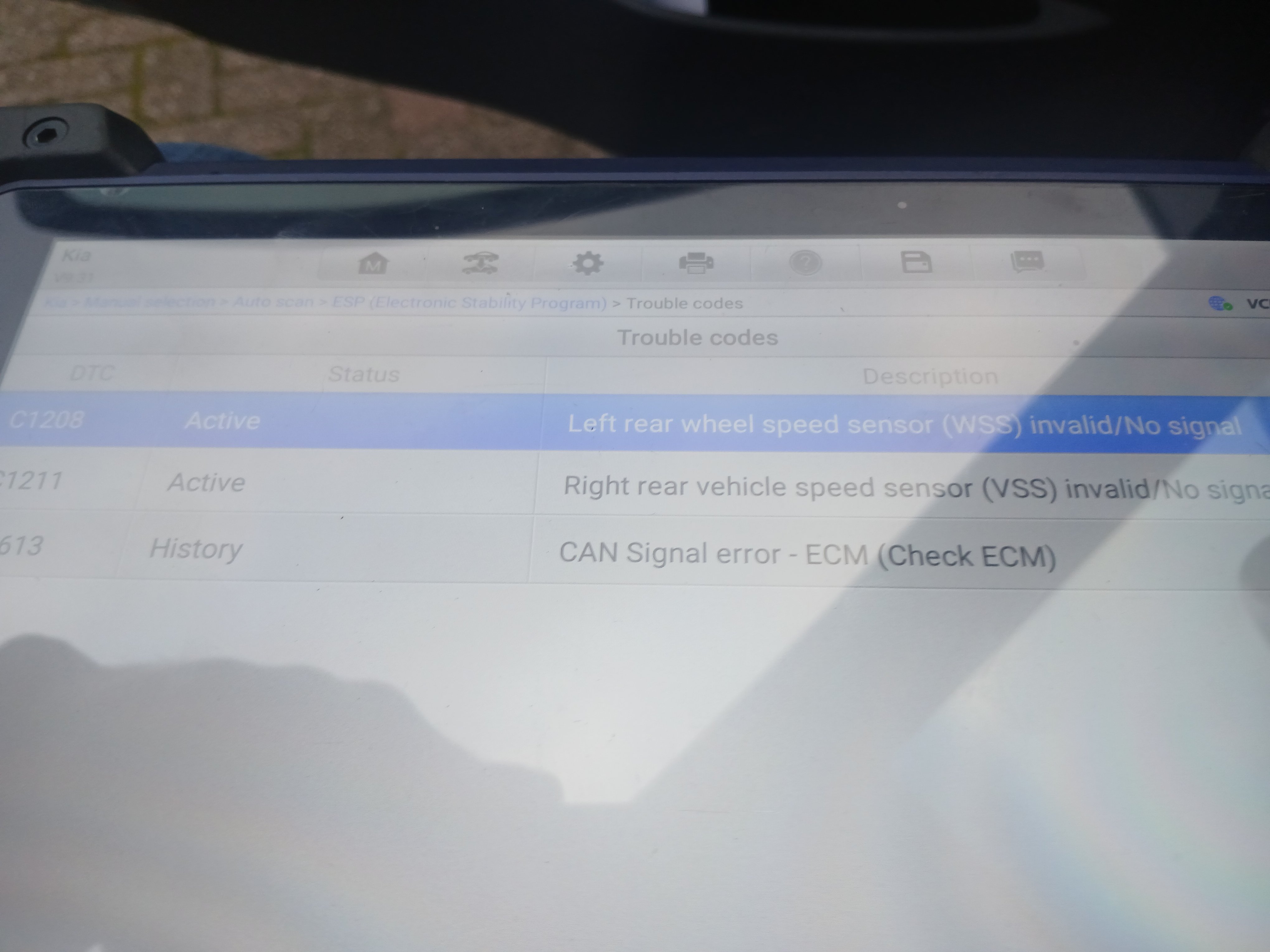

Hallo iedereen
Ik heb pas een kia ceed automaat gekocht
Nu zit er een storing in esp en geeft ook 2 abs sensor achter aan
De auto reageerd ineens dan niet meer op gaspedaal en drijft niet meer aan
Na een minuut of 5 gaat hij weer wel en is verder niet aan te merken met rijden
Zou dat inderdaad aan die sensors kunnen liggen ? Het is een 1.6 gdi van 2013
De remlichtschakelaar heb ik ook vervangen
Kunnen jullie me misschien ook vertellen of het makkelijk is deze te vervangen ?
Ik zag dat de stekkers naar binnen toe gaan
Alvast bedankt voor jullie tips en adviezen
Groetjes werner
