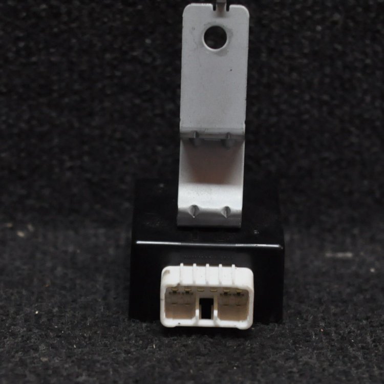

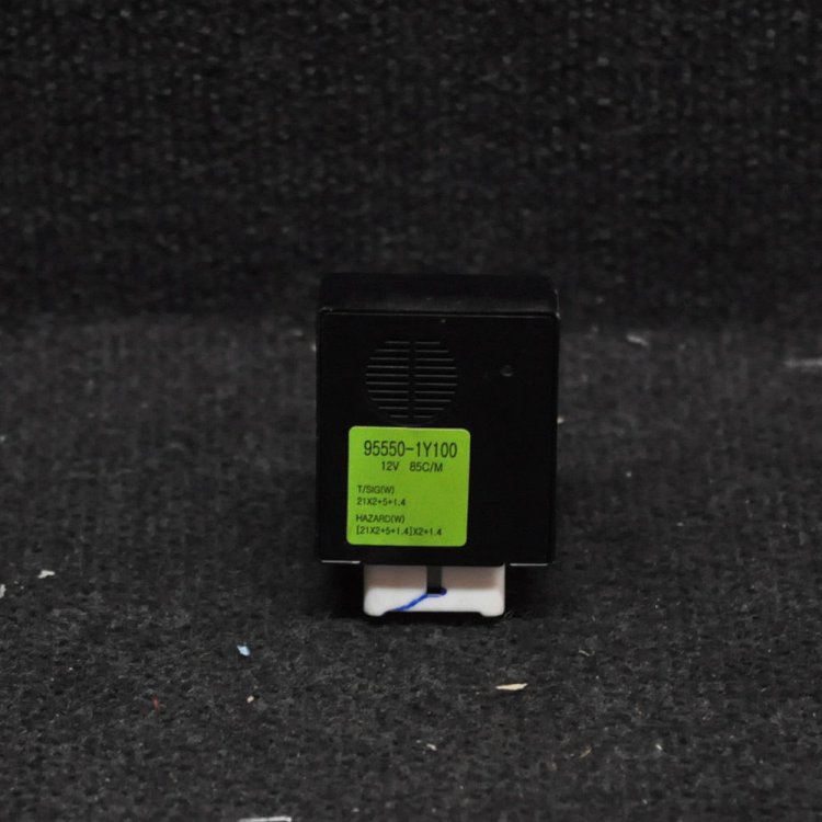

  2. Dit is de relais. Zit onder de stuurkolom. Nog geen vervanger gevonden. Lijkt op een cf18. Alleen heeft die 8 pin en deze dus 10 pin. Das echt alles wat vervangen moet worden. Is computer onafhankelijk in de picanto.

  4. Dat zou inderdaad mooi zijn moest je de relais kunnen vervangen. Die zit boven je gas en rempedaal, onder je stuurkolom. Redelijk bereikbaar. Ik heb ook al gezocht voor een vervanging maar nooit iets gevonden. Laat het vooral horen als je iets te weten komt.
  5. 2 weerstanden op linker kant en 2 op de rechter parallel over de led schakelen. Indien je geen plaats hebt in de achterlichten steek je alles onder de motorkap. 2de weerstand weer parallel over de eerste. (Of gewoon 1 zwaardere) Ik zou het moeten nazien maar dacht dat het zoiets van een 25w weerstanden waren. Sommige site's verkopen de weerstanden erbij. Dan zit je ziezo goed. Zie vooral dat je fatsoenlijke led's hebt of je pinkers zijn niet meer zichtbaar.

  10. Hey Picawhite, De relais zelf heb ik al wel gevonden, die hangt onder de stuurkolom. Maar die koreaantjes hebben er een exotisch exemplaar ingezet denk ik Dan blijft enkel de weerstand optie over jah, Worden die niet serieus heet bij jou trouwens?

  12. Hoi, aangezien ik het led pakket al heb op mijn picanto leek het me wel leuk om de richtingaanwijzers met hun tijd te laten meegaan en er ook led van te maken. Heeft kia nog iets leuk bedacht door de lampjes voor en achter een andere fitting te geven (dom). Maar lampjes vinden op zich is tegenwoordig het probleem ook niet meer. Dan komen we bij het aloude verhaal van de te snel knipperende lichten doordat met led de belasting zakt. Weerstanden kan je er zitten tussen duwen maar het leek me handiger de flasher relais te vervangen door een led geschikte versie. Hier begint mijn ergernis, nergens vind ik een juist model. Op het eerste zicht lijkt zo'n CF18 juist te zijn maar dit is een 8-pin connector en in de picanto zit een 10-pin aansluiting. (die me niet standaard lijkt) Is er iemand die dit ook al geprobeerd heeft en misschien een oplossing gevonden heeft? Of gewoon naar de weerstanden gaan grijpen? Wat ik niet zo leuk vind, gewoon uit principe, dan ga je wat energie liggen omzetten in warmte. Dus moest iemand de juiste relais al gevonden hebben dat zou een wereld van verschil maken, Thx.
