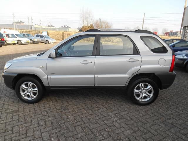

  7. Ik had geprobeerd afbeeldingen toe te voegen maar blijkbaar is daar iets mis gegaan.. Poging 2. Foto van een soortgelijke sportage en het type velg wat er moet komen.
  8. Ik heb op de sloop een set 18 inch velgen van een nieuw type op de kop getikt. Deze hebben wel oxidatieplekken en krassen en moeten dus opgeknapt en gespoten worden. Ik twijfel alleen nog over de kleur... Ze komen straks onder een 2006. Zilver met de donkere bumpers. Zie geleende foto.. De kleur van de velgen moet dus bij beide kleuren passen. Ik twijfel..zwart , zilver of donker grijs , antraciet ... Ik ben helaas geen held met fotoshop dus ik kan niet even de opties op de rij zetten. Iemand ervaring , tips of suggesties? Alvast bedankt voor de input.
