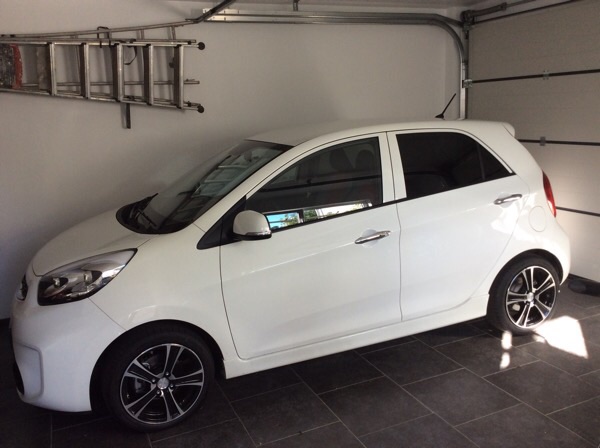

  3. Staat goed bij de tegels op de garagevloer

  6. ik heb gezocht naar andere velgen voor onze Kia Picanto Sportline. De originele 15 inch R Sport velgen zijn 15 inch hoog, 5,5 inch breed en hebben een ET waarde van 52. Ik wilde de wielkasten van onze sportieve Picanto wat meer vullen en ben gaan zoeken naar alternatieven hiervoor. De dealer gaf aan dat bij het monteren van spoorverbreders de garantie op de aandrijflijn vervalt. Ik ben daarover maar niet in discussie gegaan en ben op zoek gegaan naar andere velgen. Ik had gemeten wat de ruimte is en kwam achter op ca 25mm ruimte en voor iets meer dan 20mm. Omdat ik overal las dat de ET waarde rond de ET 45-47 lag kwam ik uit op een velg van 6,5 J met een ET waarde van 38. Hierdoor wordt de velg 1 inch breder, dat is in de praktijk 25mm breder. Hiervan gaat bij dezelfde ET waarde de helft naar binnen richting de schokbreker toe en de andere helft naar buiten richting de spatbordrand toe. Doordat de ET waarde echter ook nog 14 mm kleiner is zijn bij mij de velgen in totaal 26mm naar buiten toe gekomen en in mijn geval dus niet verder naar binnen dan de originele velgen.
