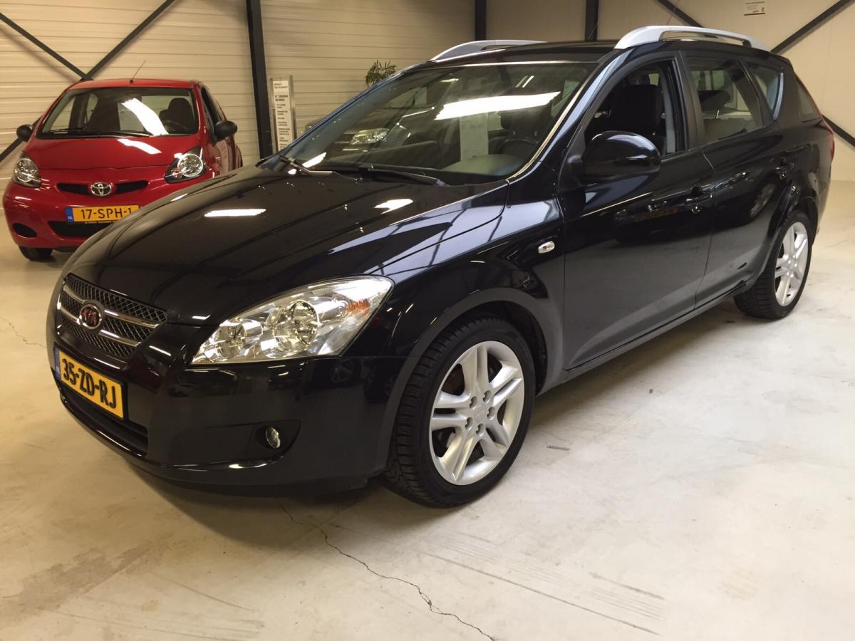

  7. Hallo mede Kia rijders. Ik ben Geert Boesveld en heb recent een ceed sw crdi business edition gekocht met 132000 km. In mooie zwarte kleur met 17" proceed velgen. Ben er erg blij mee. Ik ben chef werkplaats bij een Hyundai dealer dus ben bekend met het koreaanse product. Ik heb een probleem met de klimaatcontrole gepost in de ceed rubriek. Tips hoor ik graag. Misschien tot schrijvens op dit mooie forum. Groet Geert
